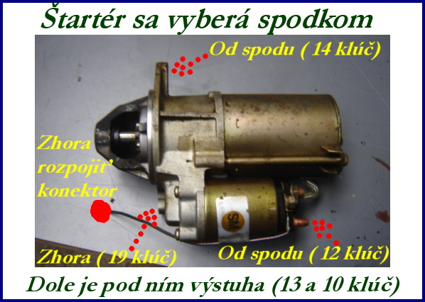

Takže Kráska dnes dostala zánovný štartér a je to poznať chytá na škrtnutie :lol: No pri tom ako som ho vyberal som začal vélice blbo lebo štartér je skoro hore a je dobre viditelný tak som začal odstrojovať vrch a to tak že museli dole hadice (to znamenalo vypustiť chladiaciu kvapalinu) potom vyrovnávacia nádobka (dokopy 6 hadic) pak 2x senzory a káblovanie.......no proste pre tých čo to budú dakedy robiť NEROBTE TO je to zbytočné :lol: :lol: :lol:
Zhora sa proste vyberá len 1 skrutka ktorá je krížom cez prevodovku a odpája sa 1 konektor no a potom sa hupsne treba do jamy a tam je dobrý prístup na 1 skrutku a kábel plusový no a ješte sa sundá jeden držiak čiže robota asi na pol hodinku :lol: :lol: :lol:
Tak tady je aj s obrázkom návod ako na to :lol:

Peto díky je dobrý to vědět -i ještě že to forum máme -i
Re: -peha- a Bielá kráska
No Já som rád že môžem pomáhať ono už som skoro celú Legu rozobral takže vždy sa to tak stane že rozoberiem vela ale stačí len málo aby to šlo :lol: Inak ma ten štartík potešil vyšiel ma na 22,15€ a bol zrepasovaný mal nové uhlíky a celkovo bol v perfektnom stave od kamaratov z PL :lol: Teraz ješte dám zrepasovať ten môj šťekavý a bude do zálohy :lol: :lol: :lol:

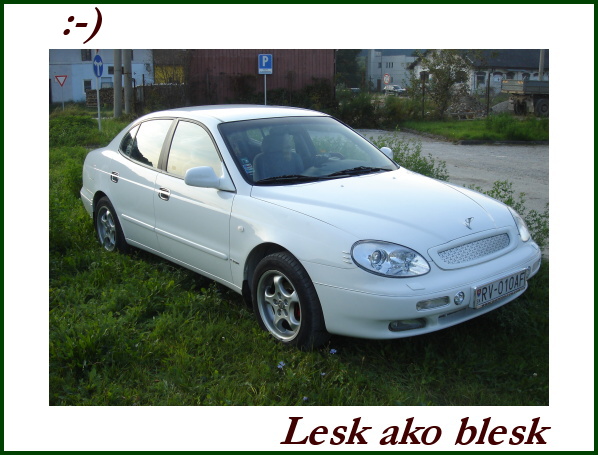

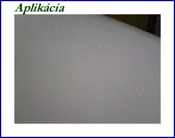

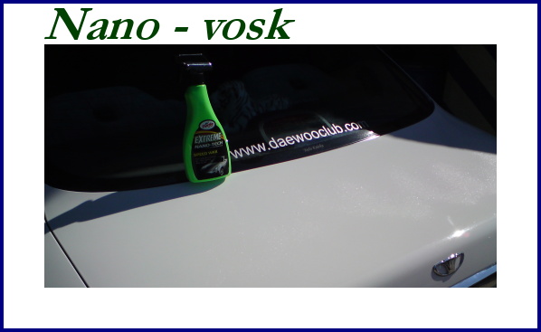

Tak ako Peťo ( Conpet ) si užívá Babie leto tak aj Já a po aplikácii leštenky som sa vrhol na novinku - nanotechnológie a to horúcí vosk :lol: uplne ma prekvapil lebo som ho nastriekal aj na svetla a oni sa normálne zarosili :lol: len to leštenie je ručne velmi ťažké takže idem si objednať leštičku tu som mal požičanú a je to paráda -i takže tak sa využívá pozdné leto :lol:

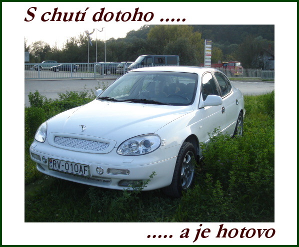

No a nakolko zajtra ideme na 2 dni na Slávnosti vína do Maďarska tak nech vyzerá k svetu :lol: No hambiť sa za ňu nebudeme :lol: :lol: :lol:
