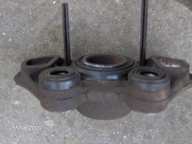

Ahoj, nemužu sehnat těsnění,manžetu nebo gufero(nevím správný název), které brání zadírání pístku . Stává se mi, že pístek zůstane zabržděný, i když už nešlapu na pedál a pořád to brzdí. Nevíte kde by se dalo sehnat?;-)

Mam doma ..2 kusy ..pre mna neupotrebitelne...
ak to ma byt teda na tyto brzdice
http://195.28.90.58/dohc/Kacena/dscn6483.jpg
Re: Manžeta brzdového pístku typ GM(DELCO) na 1,5 SOHC
...to mrkivka předně většinou nechodí " pojezdy " rozdělat ( 7 vnitřní imbus a je dvakrát nahoře a dole ) namazat " sádlem " ...no to je vazelína přímo k tomu určená, dobrý obchodník prodává jeho malé množství i s destičkama viz. Havránek - motorsport, jinak " prachovky " samotného pístu, chtějí trochu zručnosti při výměnně a je dobré dát úplně nové je to guma, nevylučuji ani zadřený lépe řečeno zkorodovaný pístek, pokud ho budeš měnit kup si celou sadu prachovky + těsnící gumový kroužek břit...

Ja som mal na espere piestiky sice pohyblive ale rucne nehnutelne. Po namazani (silikonovou pastou lukosan M14 tusim, nic vhodnejsie som nezohnal a toto sa uz osvedcilo v brzdovom 4piestiku v skodovke aj po teste zamerny max plyn a brzda dolu certovicou az od brzd stupal jemny dym) jeden isiel pohnut prstami, druhy len nastrojom. Ten druhy bol od piestiku v brzdici trochu vydraty. Inac hrdzave pod manzetou neboli pretoze manzety boli aj po 10 rokoch ako nove.
Inac nieco sa da zohnat v ceskych eshopoch autodilykrc a czdrafel. Ja mam odtial sadu aj pre esperacke ate aj pre nubiracke delco (?). Tusim ze oba druhy sa pouzivali aj na nexiach. Lisia sa len asi 1 alebo 2mm na priemere tesnenia, zamenit sa vsak ani nahodou nedaju, ale manzety aj napriek roznym priemerom su pouzitelne na oboch. Ale obe sady budem potrebovat. Na espero uz mozno ani nie ak mu uz do brzd nebudem hrabat (ale rad mam nieco v zasobe pre pripad) ale tie delco asi ano, lebo brzdy na nubire ma este len cakaju.

JRD McLAREN píše:Mam doma ..2 kusy ..pre mna neupotrebitelne...
Uplne jisty si nejsem, ze to jsou oni(protoze nevim jaky jiny typy se na Nexii jeste montovalyú, ale pravdepodobne to bude stejny typ. Nexia sedan GLE 1,5 SOHC 1997 jestli se to podle toho da poznat. Za kolik by to vyslo i s postovnym? ;-)

Pojezdy se pohybuji zlehka a ani nikde nevaznou. Kdyz pistek vycistim, nejaky cas vydrzi, ale pak znova zacne brzdit. Zkorodovany neni.

Neviem ci je to pre tvoje brzdy ale ja sa musim ospravedlnit za zavadzanie, na nubire nie su delco ale DAC brzdy. A maju tusim o 2mm vacsie tesnenia nez ATE na esperach a niektorych nexiach.
Skusil by som to prekonzultovat s katalogom na nexie, snad je tu niekde na fore este stiahnutelny. Ja som to mal jednoduche, ATE maju na konci dosticiek charakteristicku KOST, cim sa odlisovali od zvysnych typov brzdicov, co sa na esperach podla katalogu pouzivali.

JRD McLAREN
Příspěvky: 3603
Bydliště: Mexico City
Příspěvek od JRD McLAREN »
No ak mash 8V GLE tak t budu tie co tu ukazujete na fotkach...
tie co si nasiel v KRCi su na brzdic ATE ....
a ked ti to poslem ..tak cca 100kacek..s postovnym ..??
je to SET - prachovka a tesnenie ....2x
