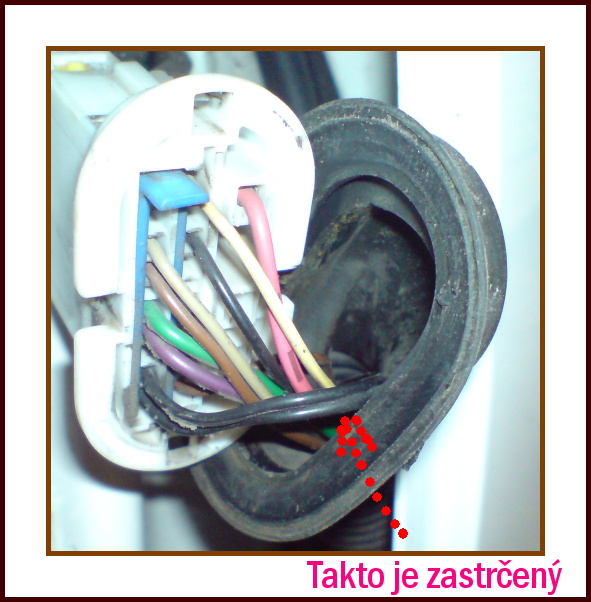

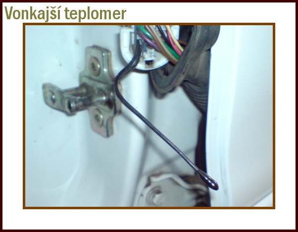

Cidlo vonkajsej teploty, ktora sa zobtazuje na hodinach, je v stlpiku medzi lavymi prednymi a lavymi zadnymi dverami. Je tam gumena prechodka v ktorej vedie zvazok kablov a na nej biela umelohmotna krytka zastrcena do stlpika. Ja som to cidlo vysunul z tej gumenej prechodky aby tak 2-3 mm trcalo do priestoru.

Milanko díkes -i Už ho nemusíme hladať :lol:

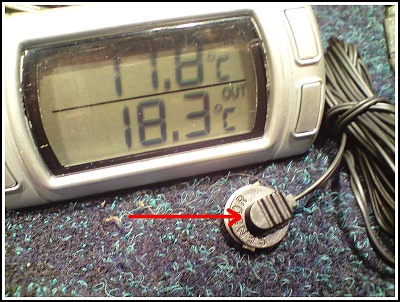

Máš pravdu tak ho tam nehám,len ma štve ,že na lege neukazuje aj vnútornú teplotu dam tam asi toto -P bol podsvietený do modra trocha som sa s tým pohral a už je do zelena len neviem kam ho umiestnit.Ukazuje hned von.a vnútor. teplotu a velké písmená je celkom fajn a aj pípa ,ked je námraza celkom rýchlo reaguje ;) ten v vonkajší v lege a na tom super B má asi opozdené reflexi :D

No já som mal v OPLI presne taký čo ukazoval vnôtro a to čidlo na vonkajšiu som mal práve že v predu v nárazníku no a ono to presne ukazovalo na prd lebo troška chladno a už pípal že mrzne ale zastavím na križovatke a troška tepla od motora a heuréka v zime môžem nahodiť letné gumy :lol: :lol: :lol: Jo a dokonca som mal s tým to teplomerom problém doma lebo bol senzor na parapetu a ako tak svietilo slniečko tak vonkajšia teplota bola vždy maximum 75° :lol: :lol: :lol: No ale další teplomer mámdoma umiestnený tak že čidlo na vonkajšiu ukazuje teplotu akvaria a vnútorné som vybral aj z čidlom na hydro a to mám v teráriu a to sa osvedčuje :lol: :lol: :lol:

Příspěvek od HusarJan »
No tak to som teda ešte nevidel síce mal som dole tú manžetu ked som tadial viedol neaké káble a všimol som si aj tých dvoch nevedel som k čomu idú myslel som si že som ich tam volakedy dával ja no a stačilo ich len povytiahnut a hned by som bol múdrejší ;) Peto super -i Pozrem to aj ja.
