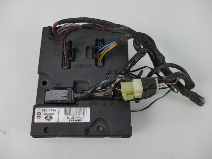

ahoj, okná, imobilizér a ani kopa ďalších vecí ti nebude fungovať, lebo ti odišla jednotka komfortu /alebo poistka na nej/.
je to väčšia čierna krabica pod volantom (keď dáš dole kryt a plech), do nej idú káble, na jej spodnej strane sú poistky.
v nej je aj jedna polovica imobilizéru (druhá je v riadiacej jednotke motora v motorovom priestore) a preto ti nechce naštartovať a len točí.
Upozorňujem, že v prípade poškodenia jednotky, je potrebné ju dať opraviť, výmena nestačí práve kvôli imobilizéru!
jednotka komfortu vyzerá takto:
