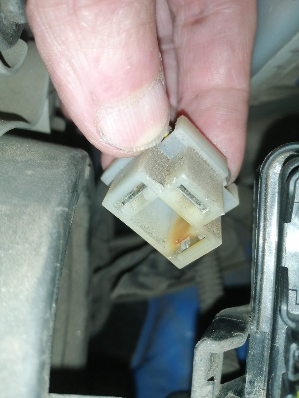

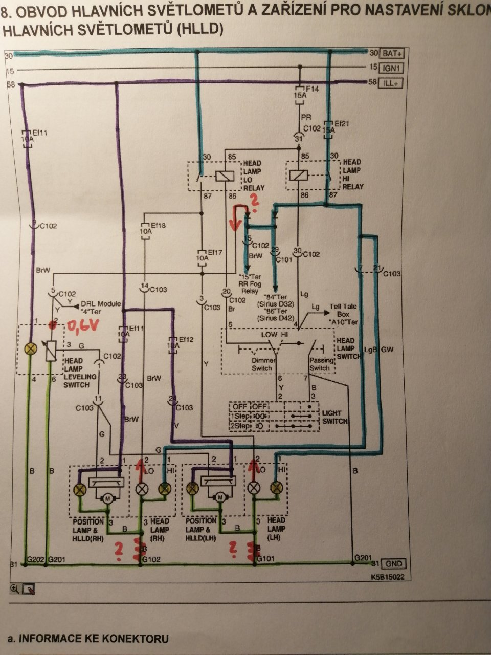

Podařilo se mi sehnat schéma zapojení a tak jsem se v tom trochu pošťoural. Zjistil jsem, že na ovladači sklonu světel by při dálkových nemělo být žádné napětí, ale je tam 0,6V, což nejspíš pošle světlomety do spodní polohy. Prvním místem odkud by se mohlo vzít, jsou diody oddělující obvody dálkových a tlumených světel, ale netuším, jestli pokažená dioda může propouštět v závěrném směru, a navíc nevím, ani kde jsou umístěné. Druhou možností je nedostatečné ukostření žárovek světlometů a to se dá vyzkoušet velice snadno jejich vyndáním ... a ejhle, sklápění funguje tak jak má.
a tady je příčina
