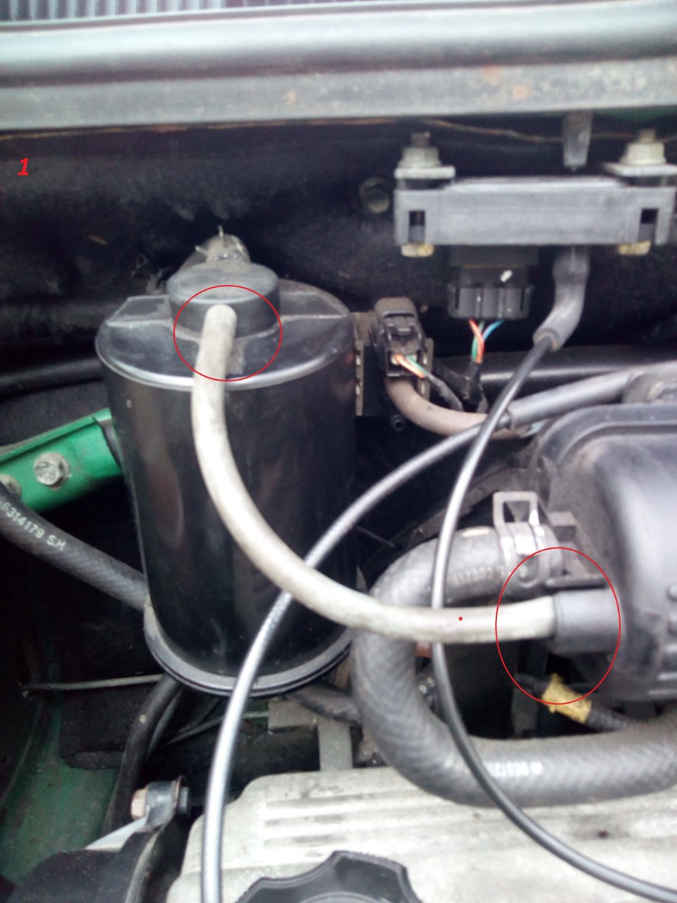

Ahoj lidičky.Potřeboval bych prosím Vás poradit.K čemu je tento díl nevím jak ho pojmenovat :D ,když jsem kupoval matese tak hadička byla připojená takto č.1,jenže když jsem se díval u ostatních motorů tak hadička jim vedla směrem do kabiny.Můžete mi říct k čemu slouží a zda je napojena správně.Děkuji

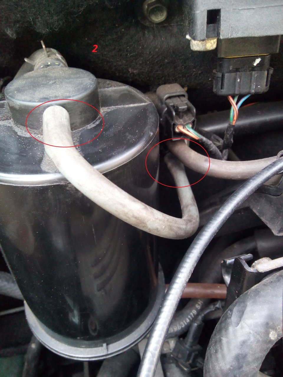

Obrázok č.2 je správne zapojenie.
Tento diel je na odvetrávanie palivovej nádrže.
Je plný aktívneho uhlia, ktoré pohlcuje benzínové pary keď matízek stojí.
Keď matízek ide, tie pary nasáva do sánia...
