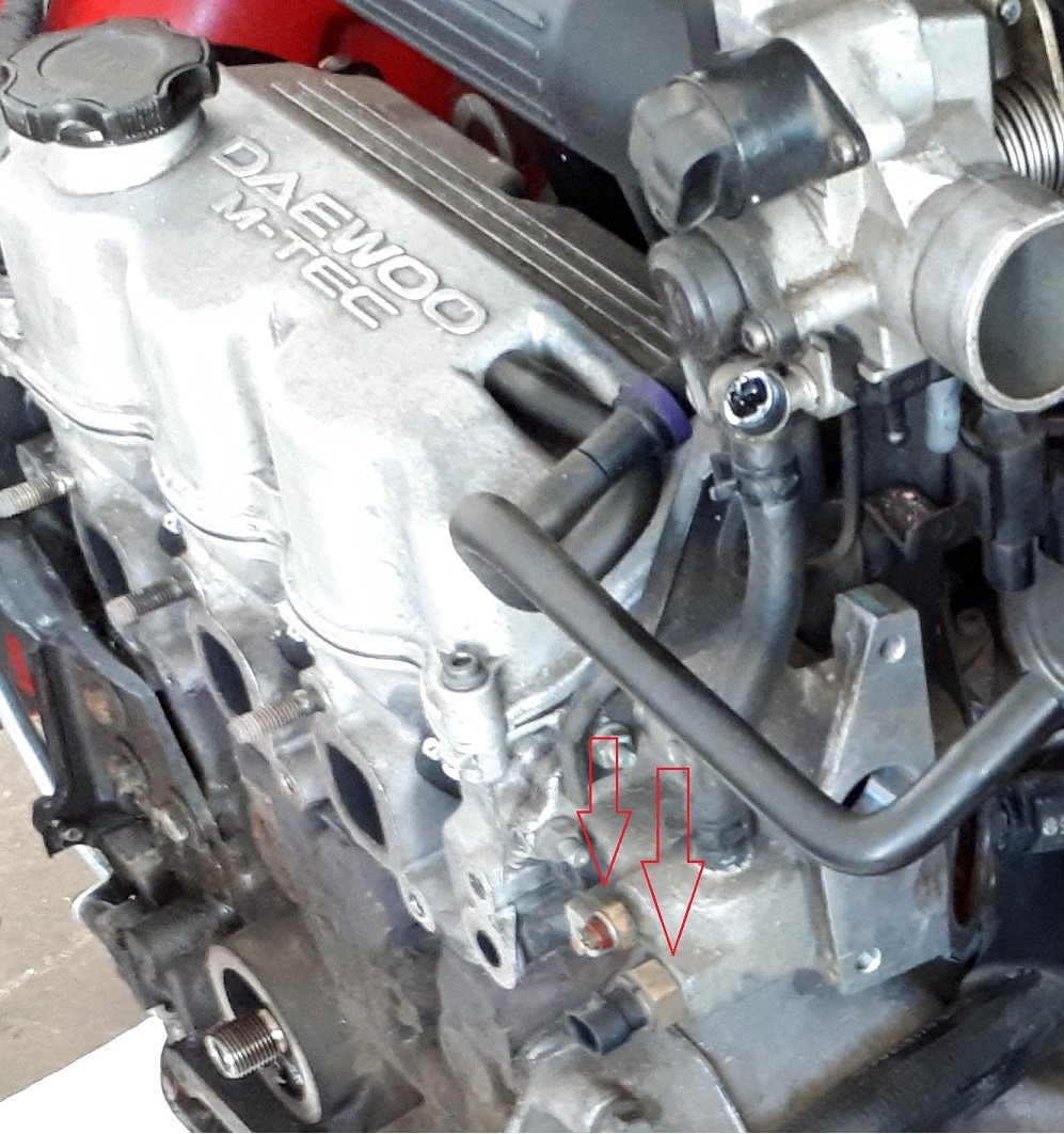

kity
Příspěvky: 217
Bydliště: KE, BA
Re: Ventilator na chladici
Příspěvek od kity »
Ahojte,
Matízek M100 používa na meranie teploty chladiacej kvapaliny 2 senzory!!!
- jeden na zobrazenie teploty na prístrojovej doske
- druhý na vyhodnotenie teploty pre riadiacu jednotku
Predpokladám teda, že Ti odišiel ten druhý...
