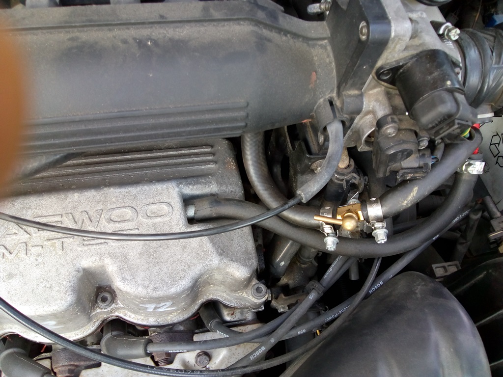

zdravim páni. manzelka sa stale stazuje ze jej skacu otacky motora a obcas jej to zdochne. s cim zacat?
a este jedna otazocka.... co je ten ventil na obrazku?

Začal by som vyčistením škrtiacej klapky. A prečistením motorčeka voľnobehu.

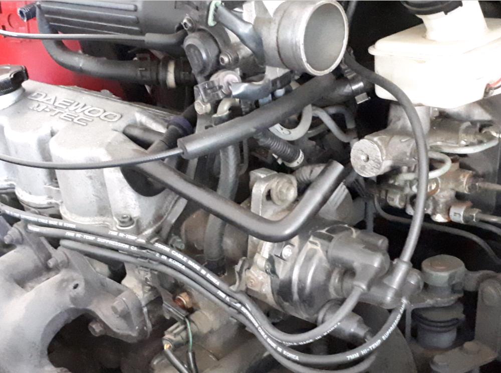

Na Tvojej fotke vidím zbastlené odvetrávanie motora. Originál odvetrávanie motora vyzerá takto:
Daewoo Matiz M100 1999.

zdravim. skrtiacu som cistil, nove sviecky bosch, nove kable bosch,robi to to iste co pred tym. motorcek volnobehu je tipujem to cierne co drzia dva srobiky, vyzera to ako kolik so spicom? to som mal tiez vonku.moze sa s tym hybat? a odvetravanie motora myslis to co ide z krytu ventilov a mam to napojene do sania? (uz som to tak kupil) sorry nerozumiem velmi tomu ale napr. na skode 120 mi to tiez slo do sania a bolo to tak original.

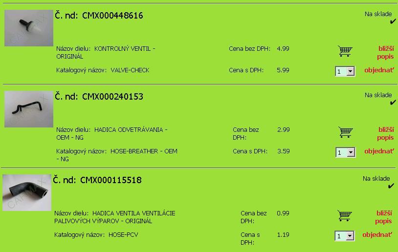

Kúp si to napríklad tuto:
http://www.carmax.sk/e-shop/Default.aspx
A možno bude potrebné kúpiť aj nový regulátor EGR ventilu...

Když vidim ten ventilek tak nejezdil náhodou ten matiz dříve na plyn ? Jestli to není pozůstatek regulace bohatosti směsi.

ahoj. nemyslim zeby jazdil na plyn nieje to v papieroch iba ak by bol nacierno tam namontovany. ale nevidiet nikde pozostatky po plyne.
a keby tu hadicu len odpojim od sania a tak skusim to by malo byt to iste ako mas ty nie? ci tebe sa napaja este niekde?

ta hadice odvetrani je samozrejme neoriginal nesmysl ale nebude mit vliv na chcipani nebo kolisani volnobehu.
to bych tipoval na ovladac egr nebo egr samotny,a nebo coz by mohlo byt jeste pravdepodobnejsi je hadicka k snimaci podtlaku ,nebo snimac samotny.
hadicku na sani vidim novou k snimaci podtlaku ale je i u toho snimace nova?
pokud ano jeste bych odpojil hadicku co vede za motor na egr a ucpat ji treba sroubkem.mel by se prestat otevirat a mohlo by to prestat zlobit.
vic me nenapada krome ucpanych nebo vadnych vstriku a vadneho snimace v rozdelovaci.
