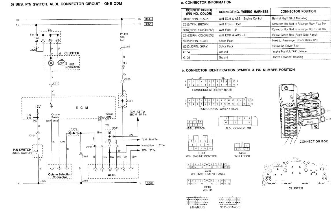

Ja to take vidim spise na to , ze mam ALDL a ne OBD podle toho co tady ctu i ta zasuvka 12pin tomu nasvecuje. A to jsem myslel , ze to vyresim raz dva kabelem co je bezne k sehnani a programu hafo ke stahnuti a ono prdlacku.....
Re: Diagnostika
Pokud si dobře pamatuji, tak ALDL data jsou na jednom vodiči vždy obousměrná, je rozdíl v baudových rychlostech, pokud se jedná o diagnostiku motoru nebo třeba airbag jednotek, ale bylo to jednoduché zapojení pro konverzi RS232 na L nebo K Line. Softwarů bylo kdysi dost na netu, ale teď už nevím. Asi strýček goooogle by pomohl.
Pin
Number Pin
Name Description (may be empty)
A GND Chassis Ground
B L-Line Engine diagnostic, ABS (8KBaud Serial Data, not always present)
C AIR may be n/a
D SES-LAMP Self-diagnostic lamp (may be not available)
E K-Line K diagnostic line (160-Baud Serial Data)
F TCC may be not available or +12V
G fuel pump control (may be n/a)
J K-Line Airbag diagnostic (8KBaud Serial Data)
M K-Line Engine, ABS diagnostic
