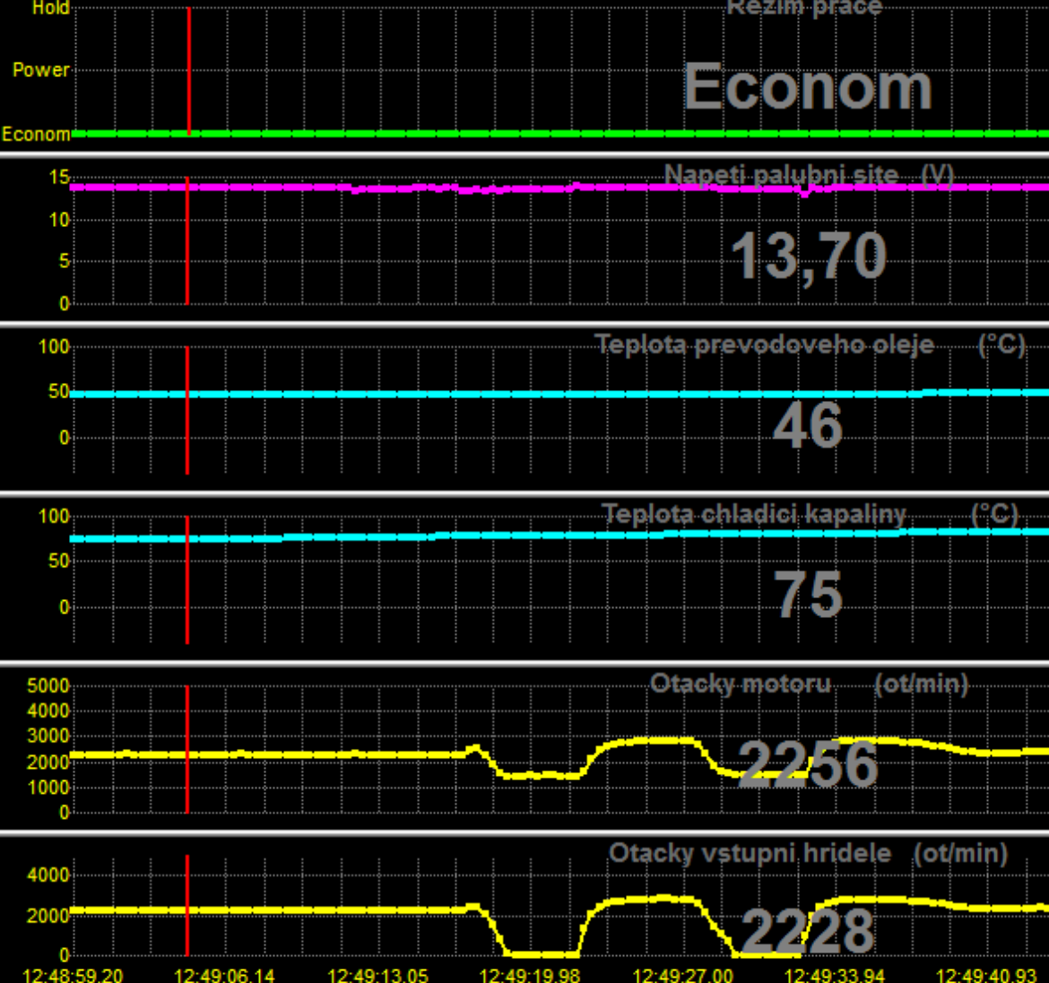

mozno mi niekto poradi lebo nenasiel som nikde napovedu co sa mohlo stat mam nubira/lachety 1.8automat benzin89kw r.v.2008 z dna na den my auto vyskocilo do otacok a pod 2500 neklesne ani za tepla ani za studena, vpodstate stale ide nad 2500rpm a viac, diagnostiku som robil cez chevrolet explorer a nenaso ziadnu chyba iba p0703 nieco k brzdam, kontrolka motora svietila uz pred touto poruchou no po odpojeni baterie a vyresetovani rj, kontrolka motora nesvieti ani neblika a ziadna chyba v rj nieje. auto pri danych otackach sa rozbieha a bezproblemov sa dostane na cca 70km/h "automat", pri stati soms spozoroval jendnu vec ak pridam na plynovy pedal razny otacky vyskocia k 3000rpm a padnu na niekolko sekund k 1200rpm ako keby sa chcelo vsetko vratit do normalu (vid graf z diagnostiky). aj jemne slpanutie na plynovy pedal znamena otacky nad 4500rpm

tak jeste jednou popisu sem co by to mohlo byt
dira v sani!!!!
budto tesneni pod sacim potrubim nebo za skrtici klapkou nebo nekde vypadla hadice pripadne o krouzky u vstrikovacu.
nejvetsi tip mam na trubku od egr ventilu do sani je kovova ma nestastny kolinka a v tech trubka praskne.
voda z rozprasovace nebo benzin z cistice brzd by mely problem odhalit.
hodne stesti
dira v sani!!!!
hodne stesti

tak nakoniec som odviezol auto do servisu, udajne bola chyba v neakom snimaci zozadu sania a neaka podtlakova co ide knemu ze to vymenil, precistil, ze musel davat dole aj karter(podla mna karter je olejova vana) atd. celkovo som platil 30E a presnu zavadu neviem
sa mi zda ze ide az na nizke otacky auto cca 600rpm jedine ze ten krokovy nezvysuje kedze som ho cely vytiahol a naspat nasunul
