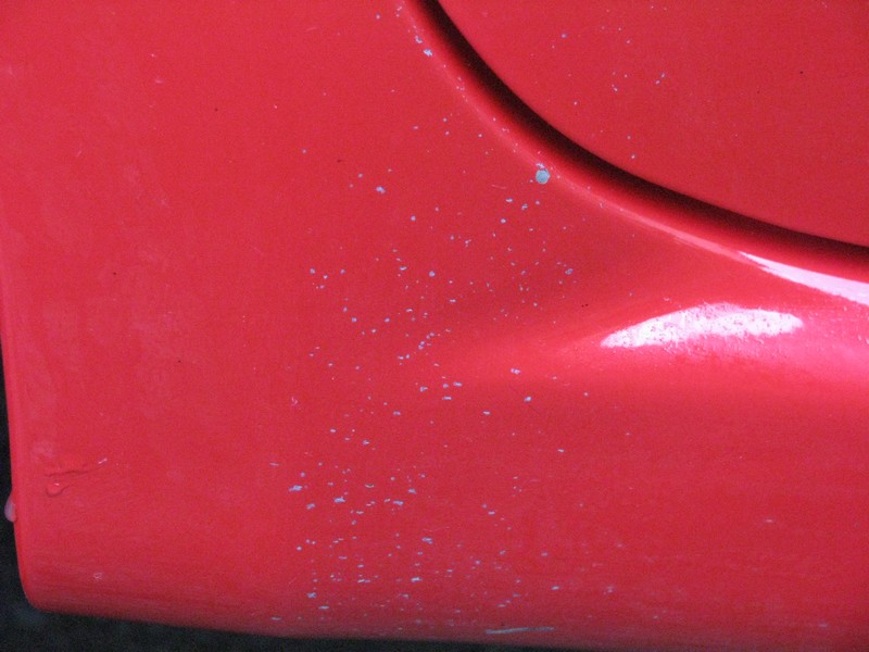

To zapuštění kol má výhodu, že nemáš pak omlácený od kamínků zadní prahy dveře a blatník :PP:
