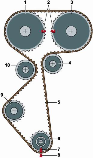

Teraz som našiel obrazok ako ma biť nastavený nastavený ten rozvod. Na obrázku sú na vačkách rysky proti sebe a na klukovke ryska smerom dole. Ale ja mám rysky na vačkách tiež proti sebe ale na klukovke /teda remenici/ ryska smeruje oproti vystupku ktorý je navrchu vpravo. Teraz už fakt nechápem.

potom musi biť ale ryska na remenici inde. či je tam kde ryska na klukovke?
