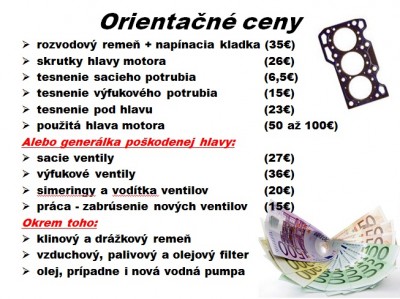

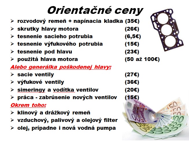

Cawko, odporúčam opraviť tento motor, čo sa ti podarilo pokaziť. Ak má 150-200 tisíc kilometorv za sebou, okrem toho čo je na tom obrázku odporúčam aj vymeniť piestne krúžky. A ak sa ti nechce robiť (je to dosť roboty), tak o napasovaní iného motora (následná KO, výmena TP, STK, EK a neviem čo ešte...) ani neuvažuj, to je sci-fi

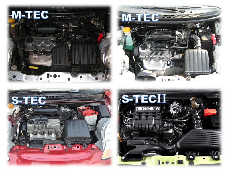

Aha, tieto naše klasické Matizy I (cca 1998-2001) sa montovali len a len s motorom M-TEC 0.8 kód F8CV. Až v roku 2002 do faceliftovaného Matiza II sa začali montovať okrem M-TECu (ale vylepšeného o zapaľovanie riadené počítačom a nie rozdeľovačom) aj motory S-TEC 1.0 kód B10S1 (takisto bez rozdeľovača).
Myslím si, že by bude troška problém v prvom rade vôbec nájsť jednolitrový motor do Matiza. Teraz to píšem len čiste teoreticky, ale pozri si túto ruskú príručku, je v nej detailne popísaný aj jednoliter, ktorý má podľa knihy (ak tomu dobre chápem - azbuku neovládam) aj iné prevodové pomery, teda prevodovku.
Podľa mňa by to bolo úplne super, keby dáš do starého Matiza veľký novší motor, len obnášalo by to určite výmenu: motor, prevodovky, ECU, imobilizér, kľúče, zámky, asi aj budíky (*zdá sa mi, že je iné čidlo rýchlosti?)...a ja neviem ešte čo.
