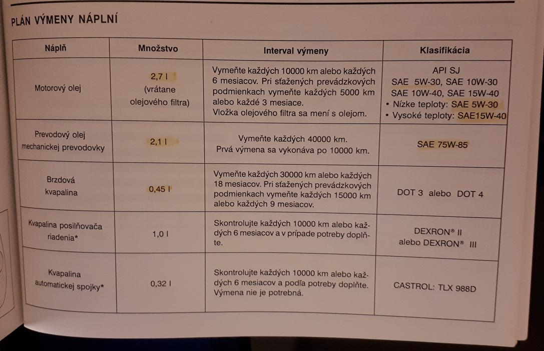

kity
Příspěvky: 219
Bydliště: KE, BA
Re: Prevodovy olej 75W-85
Příspěvek od kity »
Ahojte,
výrobcom predpísaný pre Matízka je LEN tento -> SAE 75W-85.
My sme múdrejší/skúsenejší ako výrobca, my vieme lepšie čo tam dať...
:lol: :lol: :lol:
