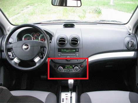

Ahoj ľudia,
prosím, tušíte niekto či je to možné ? Alebo je to uplna somarina. Rozmýšlam totiž či by bolo možné manuálnu klíkmu vymeniť za digitálnu.
Možno aj s nejakej buranky alebo čo. Pochybujem že by sa to dalo kupiť ako nahradny diel.
Za všetko info ďakujem.

Na ebay anebo na polských stránkách se to dá koupit jako náhradní díl ale otázka je jak to to páni šikmooký vymysleli s elektroinstalací
Re: OVLADANIE KLIMY VYMENA ZA DIGITAL
Ako diel sa to kúpiť dá.
ale s výmenou manualu by bol trošku problém.. hlavne v elektronieke a celú radiacú jednotku by si musel preinštalovať.
Tak že u mna zbytočnosť a neučelne investované peniaze

Myslíte že by sa to s tou inštaláciou predražilo ? Teda nejak drasticky ?

To se nemůže finančně vyplatit a asi největší problém bude v řídící jednotce, protože pochybuji, že se ti v tom bude někdo rýpat. Mám manuální a jsem na výsost spokojený

našiel som niekoľko a cenovo to nie je také strašné, ale... tá inštalácia ako vraví lomngi može veci komplikovať.
Skúsim sa popýtať isto dam vedieť. Ja zostavam s pozitivnoou mysľou

No kdyby to bylo jen tak jednoduchý tak to má asi každý
Ten panel drahý není to je pravda, ale osobně bych spíše využil Carmax dle VIN kódu(jistota je jistota), aby to přesně sedělo, ale s tým zapojením jsem teda zvědav jak se s tým popereš a na celkový výsledek a třeba pak i ostatní se přidají s výměnou za automatiku

No co jsem koukal do servisního manuálu...
Tak v podstatě jen doplnit pár čidel.
Vyměnit mechanické ovládání rozvodu vzduchu za serva.
Novej řídící obvod ventilátoru.
Vyměnit ovládací panel.
A pokud není předpříprava, tak natahat pár desítek metrů drátů.
ŘJ jednotka u manuálu a automatu vypadá stejná.
Nic složitýho.
Nic složitýho.

No každopádně si myslím, že nejjednoduší varianta jak si dodělat automatickou klimu, je dokoupit podobnej modul.
http://www.aliexpress.com/item/Digital- ... 39874.html
A zapojit ho místo tlačítka na zapínání klimatizace.
