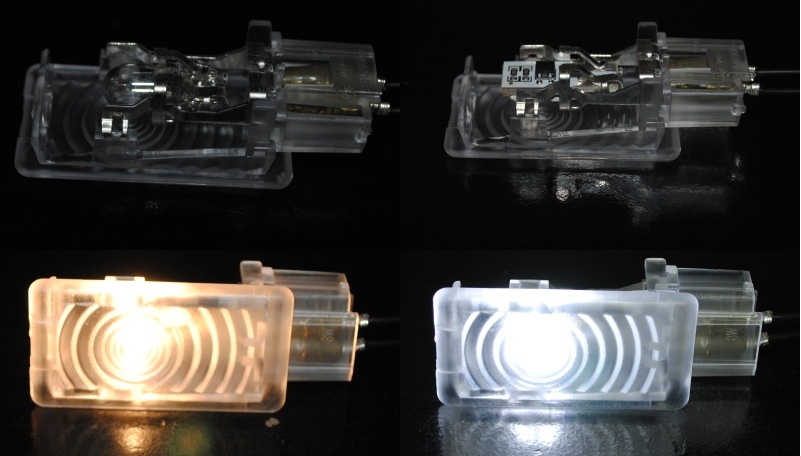

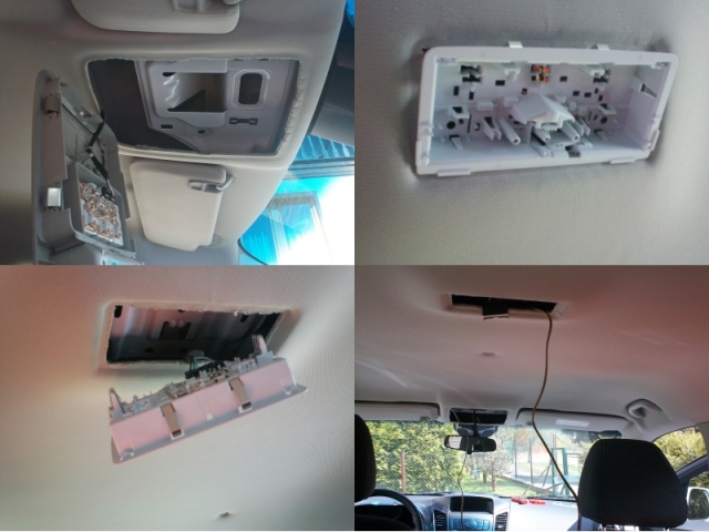

Vnitřní osvětlení:
přední světlo jde sundat celkem lehce, pod panoramatickým zrcátkem jsou 2 šrouby(Torx-hvězdička), zadní strana je nasunutá na obložení stropu a po stranách jsou plechová perka.
zadní světlo je trochu horší, přední strana na plechové perka, zadní nasunutá na obložení stropu, ale celé je to vražené do stropu na dvou trnech, také opatřených plechovým perkem. Takže delší větší plochý šroubovák, trochu promáčknout obložení a opatrně vypáčit ven.
Potom už jen odpojit konektory.
Přední i zadní světlo je stejné, opatrně slabým šroubováčkem vyjmout sklíčka a žárovky. Pod sklíčky se nachází stříbrný mezikus, ve předu se 2 otvory a vzadu s 1 otvorem na žárovku s paticí T10 (celoskleněná), také vyjmout. U mně je přední svělto osazeno 3-mi paticemi, ale fungují nebo jsou zapojeny jen 2. Vzadu je osazena jen jednou paticí.
Do zadu jsem umístil 2 LED panely a do předu jeden (rozsvěcí se při otevření dveří) a šel jsem cestou nejmenšího odporu, prohodil jsem kabel od zadu do předu stropem, který jsem díky adapterům u LED panelu napojil do patice žárovky zadního světla, takže jsem nezasahoval do původní elektroinstalace. Ve předu jsem ji spojil přímo s LED panelem, takže jsem nepřišel ani o čtecí lampičky, které normálně fungují (musím ještě doplnit o LED žárovky). LED panely mají na zadní straně samolepku, ale ve světle jsou různé výstupky, takže je lepší chytit ji tavnou pistolí. Ta nic neponičí, panel udrží a v případě potřeby jde lehce odloupnout.
Výše řečené, postupně spojujte s fotkami v předchozím příspěvku. Zpětná montáž je opakem demontáže, s vyjímkou stříbrného mezikusu (parabol), který tam díky LED panýlkům už dát nejde. Vzhledem ke svítivosti LED to vůbec nevadí, ale každopádně nevyhazovat, pro případ, že by jste panely chtěly vyndat a dát do původního stavu.
Použitý materiál:
4 škrabky, smetáček a lopatka (Jára Cimrman-Posel z Liptákova) :D
Ale vážně, použil jsem 2x LED panel 35x30mm a jeden 45x26mm, ale dají se použít i 3x 45x26mm.
Pájku trochu cínu na spojení těch dvou zadních panelů, kus kabelu, čokoládu kdo je cimprlich, může nacvaknou konektor (přední panel).
Potom už jen trochu osobní statečnosti a trpělivosti :D
Níže uvedenou fotografii, zde dávám se souhlasem uživatele Gowster, kterému se podařila moc hezká fotka, když podle návodu také vylepšil vnitřní osvětlení :lol:

demontáž a příprava na led

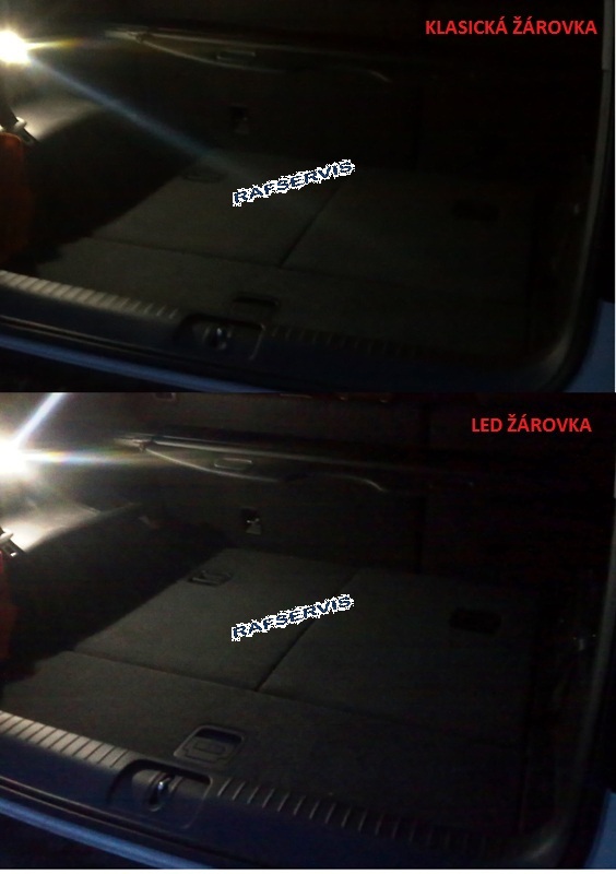

Výměna osvětlení v kufru
jednostranná led žárovka

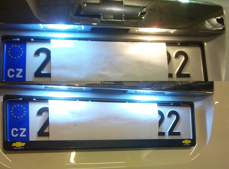

nakonec i SPZ

Dobra prace, u ty zpatecky je dobre videt rozdil -i
vaclavzer
Příspěvky: 2
Registrován: pon pro 02, 2013 18:53
Re: Dlabka Orlando
Příspěvek od vaclavzer »
Inteliér super! A k té zpátečce a osvícení RZ je to v pohodě pro Policii? (Jen se ptám, fakt nevím). :)
Nadšenec do IT. Možnost nahlížení do katastru online je fajn, stejně jako vyhledávání v obchodním rejstříku. http://www.1prehled.cz/nahlizeni-do-katastru/ www.1prehled.cz/obchodni-rejstrik/
dlabka
Příspěvky: 158
Registrován: ned dub 22, 2012 21:44
Re: Dlabka Orlando
Příspěvek od dlabka »
Zatím jsem s tím problém neměl. U některých vozů jsou už ledky v SPZ v základu, takže to u novějších aut není tak sledované.
Pokud je třeba na Favoritu, může se nad tím někdo pozastavit. Mám je i v obrys/brzda, na předešlém autě jsem s tím podobnými a se stejným umístěním prošel na technické :lol:
Bohužel je pravda, že žádná s LED žárovek není homologovaná pro provoz na pozemních komunikacích. A měli by se používat s rozumem. Svítivost by měla odpovídat předchozí použité žárovce.
