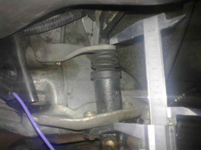

dej sem foto tý páky v klidu , hned Ti řeknu jestli je ok nebo ne ;) měnil jsem ji 2x :evil:

páka v klidu , tato vzdálenost je přesně 80mm , zajímalo by mě jak to mají ostatní :?:

Zdravím, dnes som kúpil nový valček a vymenil, potom odvzdušnil a spojka začala fungovať, tak som šťasný. Ďakujem za info, premeriam aj tú rozteč a napíšem.
Nový valček má rovnaké rozmery ako starý, akurát tyčku mal asi o 1 cm kratšiu ako bola tá pôvodná. Tak som použil tú pôvodnú.

Meral som tú vzdialenosť posuvkou ako ty a nameral som 78 mm.

maledivy1967 píše:Meral som tú vzdialenosť posuvkou ako ty a nameral som 78 mm.
:!: super , tak páku máš jak se zdá OK :!: tak ať jezdííí -i
