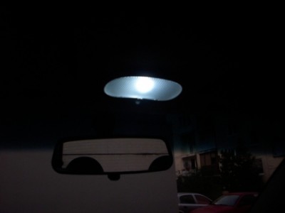

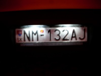

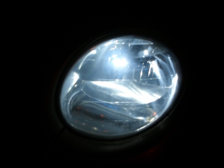

No, tak som sa premohol, fotky síce nič moc kvalita ale aspoň niečo, ťažko sa to fotí takto v tme a cez deň to nevidno...  tak tu je dnešná práca moja

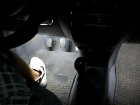

Ešte to hlavné

Pekné to máš

Diody do stropní svítilny když mi praskla žárovka sem taky chtěl dát. Nakonec sem ale zjistil, že ho vlastně vůbec nepotřebuji.
Jaký typ diod, kolik a cena ?
vypadá to, že to opravdu svítí dost.
Ahoj Robert
Ahoj Robert

Hej máš pravdu, svieti to dosť, ale svietivosť sa dá znížiť odstrihnutím z LED pásika. Najmenší počet diód na pásiku sú 3 diódy. Ja ich tam mám 9 na každej strane, preto to tak svieti. Výhodou je, že keby sa nejaká odpáli, nebude to tak vidno a keby aj, dá sa z pásika odstrihnúť a zletovať ho k sebe... K tomu stropnému svetlu, išlo mi o to že bielo-modré svetlo sa mi páči viac ako klasické žlté, takisto je pod ním lepšie vidno. Žiarovky som kupoval v autodieloch u nás, takže by to nemali byť žiadne šmejdy dúfam... A aby som sa dostal aj k tým cenám: LED žiarovka T10 (parkovačky + ŠPZ) 3,30 Eura (2ks v balení), stropná vyšla drahšie - 5,20 Eura (žiarovka obsahuje dve diódy plus hliníkový chladič pripevnený k žiarovke), no a LED pásik vyšiel 2,60 za tých 18 žiariviek čo bolo na ňom... Kábel a podobne som mal doma  Takže celková suma, kedže žiarovky T10 bolo treba štyri, je 14,40 eura
 Takže celková suma, kedže žiarovky T10 bolo treba štyri, je 14,40 eura  Sám som zvedavý, koľko tam vydržia. A ešte vďaka za pochvaly
