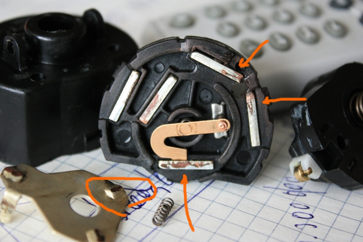

Re: Starter
...ořech spínací skřínky stačí rozdělat a očistit opálený kontakty, jde to docela jednoduše a zvládne to každý viz. foto, ...no nestojí moc asi okolo 150 Kč, dělal jsem to jednou v neděli a prodejny byly zavřený
Re: Starter
Za 150Kc, alebo 6€ sa s tym nemusi babrat.
Vymenit kus za kus a ma pokoj.

Re: Starter
...jo jasně ale jak jsem psal tehdy v neděli bylo zavřeno
