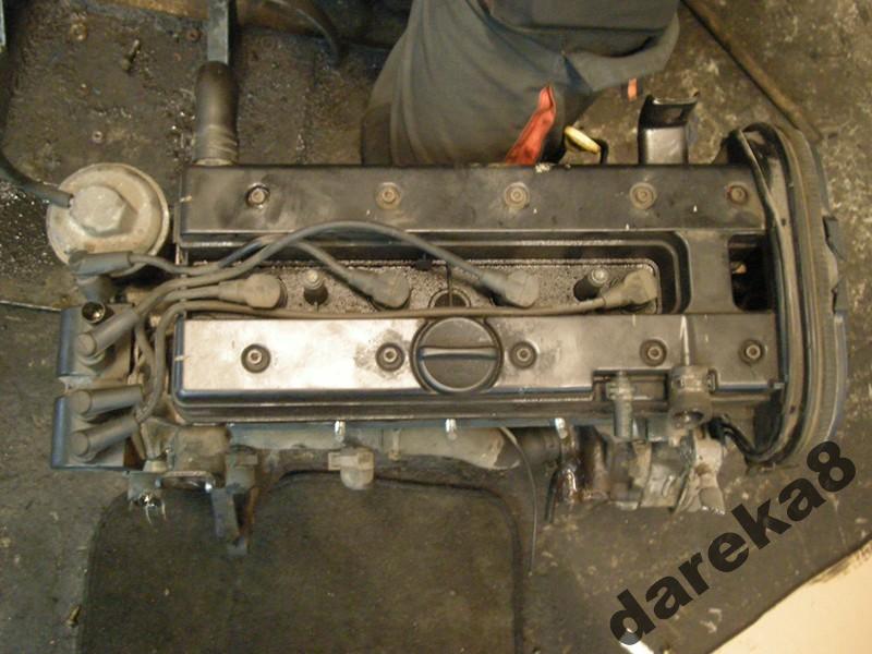

Zdravím :-) nemá někdo obrázek zapojení kabeláže od svíček na daewoo leganza 2.0 rik 1998? předem děkuji :-)
ppp
Příspěvky: 3372
Bydliště: SC , BA
Re: Daewoo Leganza zapojení svíček
Příspěvek od ppp »
Co som videl tak aj morawski sa vo svojej knizke k nubire (ten isty motor) uspesne tomuto vyhol a na svoje espero som tiez v servisnom manuale nanasiel nic (ktovie preco, ved to je celkom dolezite) aj ked ja mam ine zapalovanie.
Ale na leganze/lanose/nubire a vlastne vsetkych dvojcievkovych radovych 4valcoch uz bez rozdelovaca je to celkom jednoduche. Su len dve moznosti a ak to nenastartuje tak je to ta druha :).
Poradie vybuchov vo valcoch je od rozvodov 1-3-4-2. Kedze kazda cievka pali naraz vo dvoch valcoch, je jasne, ze jedna z cievok pojde na valce 1 a 4 a druha pojde na 2 a 3. Ten zapalovaci modul je ako keby v strede deleny. To znamena, ze v kazdej polovici je jedna cievka a jej dva konce idu na koncovky pre VN kable ktore su hned vedla seba na konkretnej polovicke zapalovacieho modulu.
Tu je dokaz z allegra, vdaka ktoremu netreba ani skusat ktora z dvoch moznosti je ta spravna:
leganza - VN kable.jpg (66.16 KiB) Zobrazeno 5783 x
