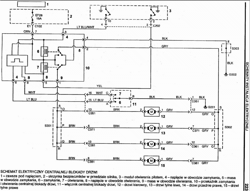

ako zapojim central na diakove na jednotku centralu na kluc v nubire vybral som ju von a je tam sest kablov a neviem kde ich mam zapojit ktore kable su na zamykanie a odomykanie.dakujem za pomoc.dialkove je znacka steelimen.

toto ti pomoze

prepac aj tak som s toho blb neviem citat tie schemy.nada sa inak poradit?vdaka

V takom pripade je jedina rada. Navstiv servis, kde ti DO zamontuju.
