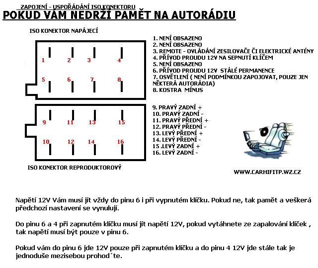

Zdar pánové,
jen bych potřeboval vědět,když jsem chtěl zapojit neoriginální autorádio,tak jsem přišel na to,že podle návodu mi tam asi chybí 3 káble,protože tam mám jeden červený a jeden modrý a zbytek je střídavý zelená zelenobílá repráky,těch tam je 8 jak má být a ještě je tam jeden ten je bílý ale má širší koncovku.Poradíte díky

...to musíš zapojovat přes ISO kontakt - kostky a jenom přepojíš konektory, jsou v prodeji i na nexii

to vím,že to musím připojit přes to ale nevím jestli to přes to půjde,když vím,že napájecí kabely mají být 2 co já vím a jedna kostra ale mám jeden napájecí a redukce by musela být 10pinová,nebo mám ten zbytek nechat prázdný??

Bílý je na anténu, tušim vysouvačka u sedanu. Modrý je remote. Červený stálé plus, žlutý spínané plus na paměť. Pokud ti nedrží pamět, tak se právě přehazuje červený s žlutym.
Edit: doporučuju natáhnout nový napájecí i kostřící kabel od baterie k rádiu. Origo je nitka a některý rádia pak zloběj kvůli nedostatku napětí.
Mimochodem, když jsem měnil origo rádio za jiný, tak jsem kopuil redukci Daewoo <> Iso, snad za 150.

tak našel jsem přímo na nexii redukci,myslel jsem,že by stačila univerzální ale asi nebude stačit a to jsem si myslel,že modrý ten tvůj remote je ukostření,pa nevím jakou barvu bych si tam jinak dal a sedana nemám,takže ten bílej mi je asi k ničemu hlavně červenej a modrej byly bez těch cvočků,jinak ostatní je mají

zrovna sem přeletovával minulý víkend ten svazek. zbyde ti tam jeden kabel ted nevim jestli šedý nebo bílý. to je osvětlení orig rádia. takže ten zapojovat nemusíš. zapni světla a změř ho jestli do něj jde proud.
