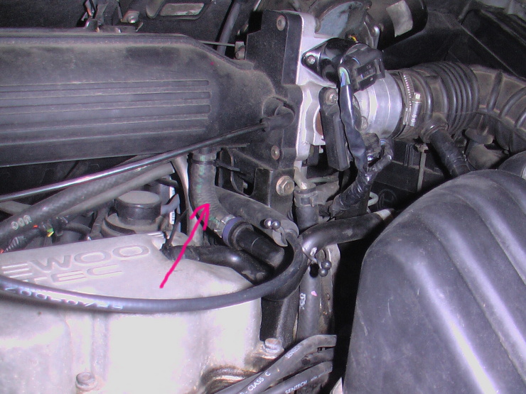

:!: Som majiteľom Matízka od januára tohoto roka. Je to ročník 1999 a v roku 2008 tam bol namontovaný LPG. Až doteraz som s ním nemal žiadne veľké problémy. Najazdil som na ňom 12000 km. Sem tam kolísali otáčky, ale teraz po naštartovaní sú otáčky veľmi vysoké a ani nechcú klesnúť. Neviem si s tým poradiť. Čítal som tu nejaké odporúčania ohľadom krokového motorčeka, ten som skontroloval pri zapnutí zapalovania sa kuželka zasunie naspäť o niekoľko milimetrov. Prosím o pomoc, kde začať, lebo Matízka potrebujem denne na cestu do práce a v tomto stave si budem musieť dať na ňom prestávku. Vopred ďakujem!!!

Kromě toho krokového motorku to může dělat i nějaká vypadlá nebo prasklá hadička za klapkou sání.

:D Nazdar blackjohn. Díky za radu. Tak laicky som to prezrel a našiel som roztrhnutú hadicu, ja to neviem posúdiť či to je za klapkou sania, ale som ju nahradil dobrou a nepomohlo. Aby som to upresnil na benzín otáčky kolíšu v sekundových intervaloch hore dolu pravidelne a keď prepnem na LPG tam sú otáčky konštatne veľmi vysoké. Nenapadá Ťa ešte niečo? Prikladám Ti foto vymenenej hadičky.

Možná by mohl zlobit ten krokový motorek, někdy už vyčištění nepomůže. Ale myslím, že je stejný jako na ostatních Daewoo nebo nějakých Oplech.
Ještě tu kdysi někdo psal, že je dobrý zresetovat krokový motorek, odpojí se baterie na pár minut a zas připojí a pak se 3x otočí klíčkem do polohy ON a po pár sekundách zase vypne, bez startování.

Ano správne pokud sa vyberie krokový motorček je vetšinou nutné hu " naučiť " pracovať takže čierný john to popísak perfektne -i

-i :PP: Bingo. keby ste boli bližšie aj by sme si štrngli na zdravie. Asi to pomohlo, nechcem to zakríknuť. Ď A K U J E M ! ! ! -i
