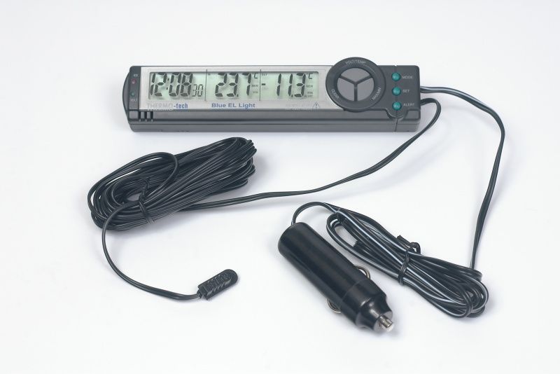

Čaute Všetci.Kúpil som interiérový teplomer ktorý meria vonkajšiu aj vnútornú teplotu.Na meranie vonkajšej teploty je malé "čidlo" na konci kábla.Nevie mi niekto poradiť kde to treba namontovať zvonku a ako dostanem kábel von? Alebo by ho stačilo nejak prilepiť na sklo?

Prave cez vikend som si ho namontoval. Cidlo som dal dole na podvozok pred prednu zasterku. Kabel s cidla som prevliekol dole cez tu medzeru kde blatnik nadvazuje na podbeh. Dalej som ho viedol v tesneni dveri smerom hore na pristrojovku. Ak chces zajtra to mozem nafotit. A aky teplomer si kupil? daj foto.mato8876 píše:Čaute Všetci.Kúpil som interiérový teplomer ktorý meria vonkajšiu aj vnútornú teplotu.Na meranie vonkajšej teploty je malé "čidlo" na konci kábla.Nevie mi niekto poradiť kde to treba namontovať zvonku a ako dostanem kábel von? Alebo by ho stačilo nejak prilepiť na sklo?

Pod kobercom ziadnu dieru nenajde. Na naraznik to nieje dobre riesenie lebo ked nan zasvieti slnko teplomer bude skreslovat. Ja to mam dole na vnutornej strane podbehu za prednou zasterkou.

Nie nema je to made in lidl. S umiestnenim je velky problem. Ale to asi nebolo mne, ze?ladinek píše:JOJO nafoť i interiér kam si ho prdnul,též jsem o tom uvažoval na pár teploměrů jsem se už díval
a máš ho napojený na zasuvku zapalovače?

Veď aj ten môj nie je nejaký super.Napájanie je len jedna tužková baterka,na prístrojovku sa len prelepí obojstrannou páskou a najväčšia nevýhoda je že má krátky kábel na tom čidle.
No ale aj cena tomu zodpovedá stál len 5eur. A tu je foto.

Tak presne tento mam aj ja plus este aj hodiny tam mam.mato8876 píše:Veď aj ten môj nie je nejaký super.Napájanie je len jedna tužková baterka,na prístrojovku sa len prelepí obojstrannou páskou a najväčšia nevýhoda je že má krátky kábel na tom čidle.
