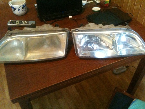

Tak jsem se do světel na Esperu pustil taky nejdříve smirek 1500 potom 2000 a doleštění tempem a je to opravdu vidět
- Ivo R.
- Příspěvky: 870
- Bydliště: Pardubice
Re: Zažloutlé přední světla
Jako nové
