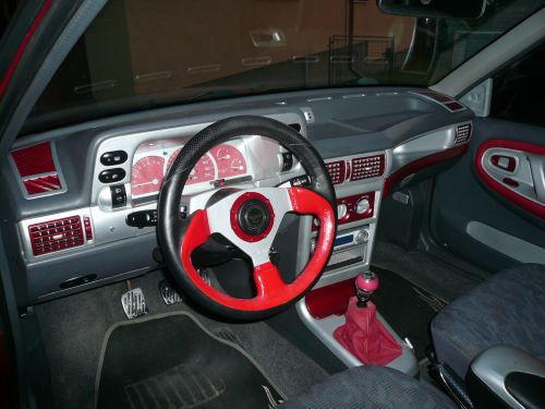

tak jsem nainstaloval sportovní volant od Petra S. do mé nessí. ale trošku jsem ho upravil k obrazu svému.

Franta P. píše:tak jsem nainstaloval sportovní volant od Petra S. do mé nessí. ale trošku jsem ho upravil k obrazu svému.
Ahoj máš peknu Nexiu pozeral som foky na tom zraze moja farba super aj interier ten volant paráda na tak staré auto vyzerá ako nové perfektne sa onu staráš -i len tak dalej držím palce :PP: a možno niekedy sa aj stretneme :D
