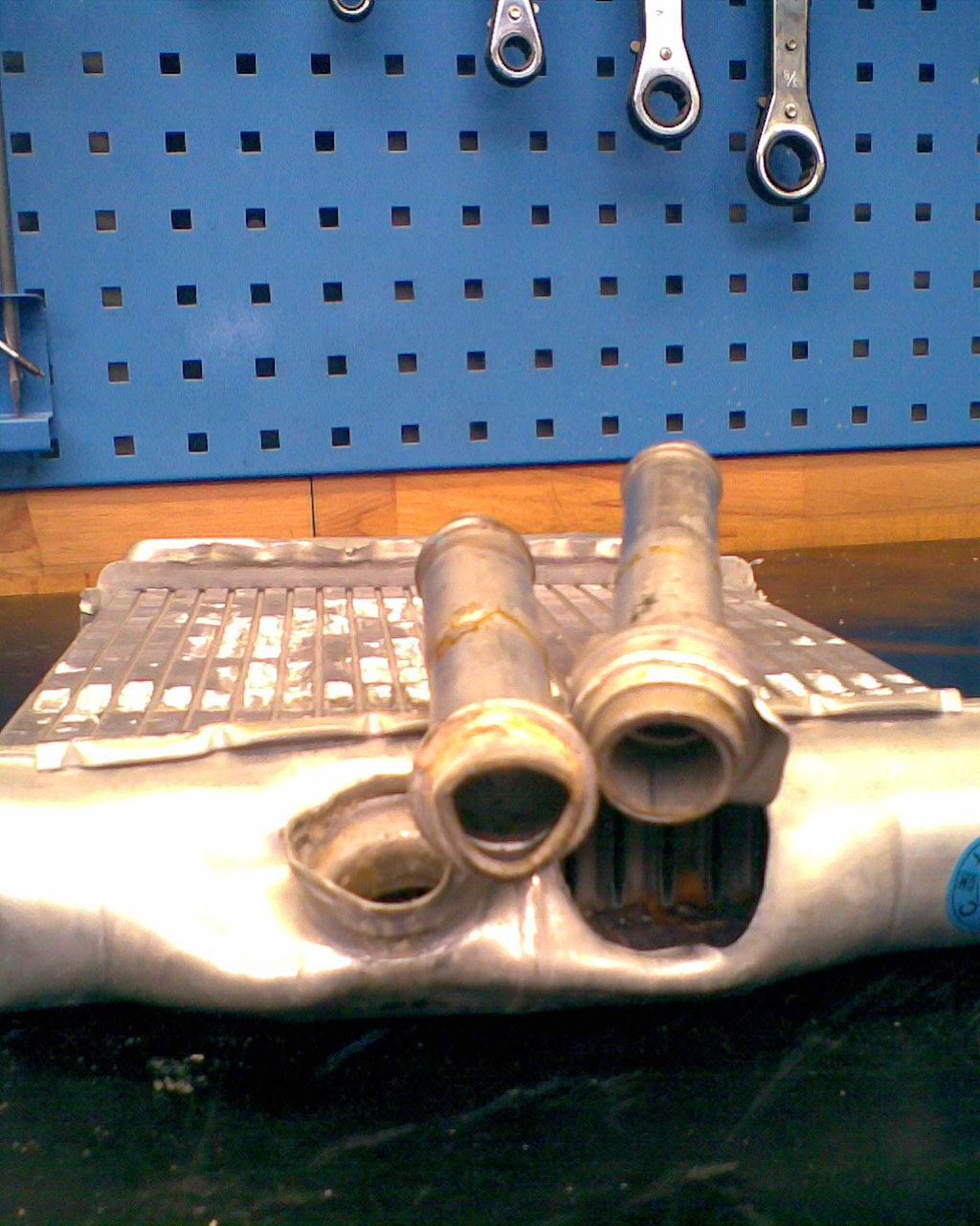

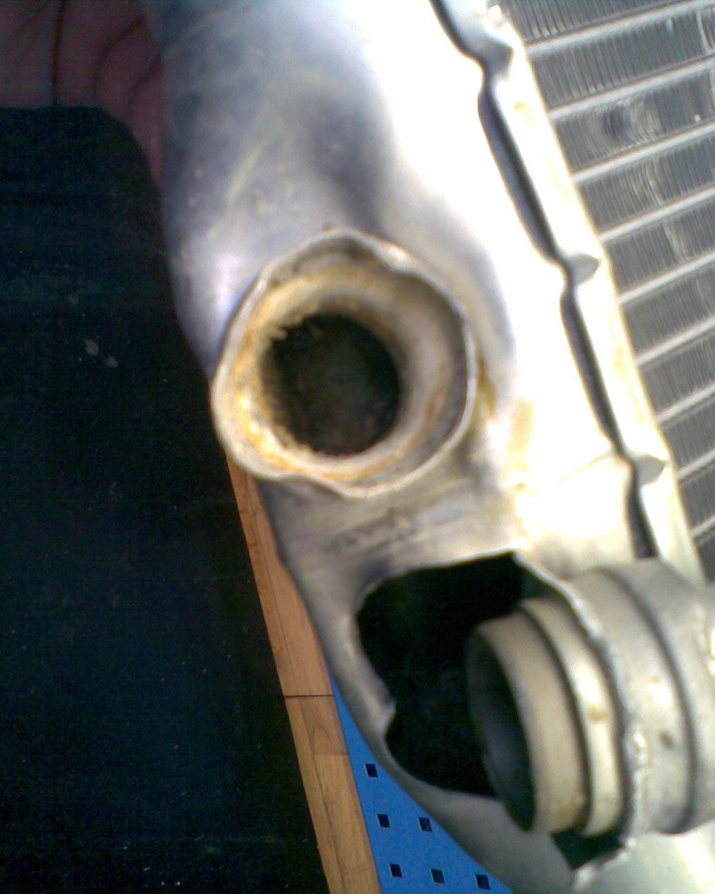

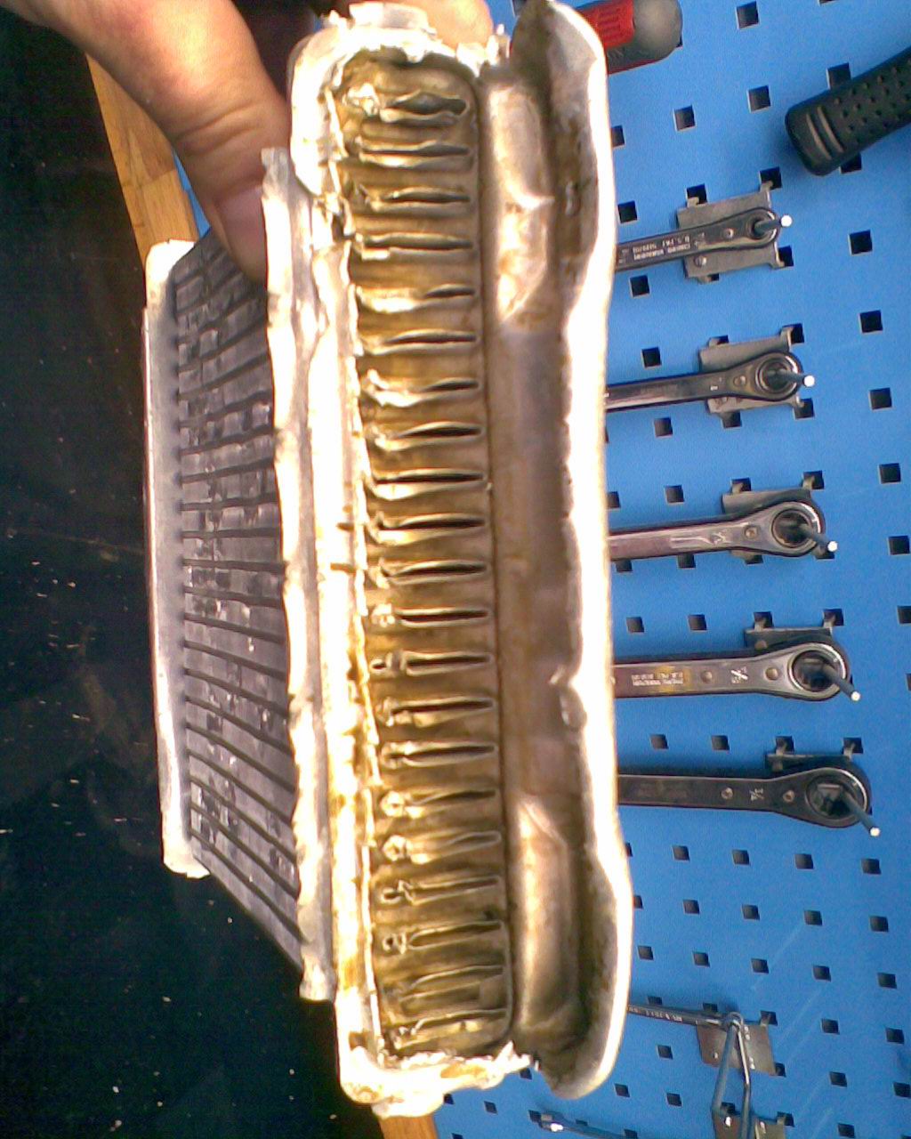

Tak pánové, moje Nůba, aby toho nebylo málo, si vymyslela zase další závadičku. Totálně se ucpal radiátor topení, který doposud alespoň polopropouštěl a vlažnil. ( po slovensky radiátor kouření
Nyní tedy vůbec netopí.
Hadice do radiátoru vařící, z radiátoru studená - chladná.
Jsem smířený s výměnou, ale pozor!! kontrolní telefonní otázečka v Daewoo, jaká je cena: radiátor přes 5 tis. Kč plus práce.

Ale jak to vidím na fotky s rozdělanou palubkou, zadám tuto práci známému karosáři, který má demontáže palubek v malíčku.

Takže radiátorek mě přišel i s počtou na 2tis. Kč. Nevím, moc se mi nechce do kuchání palubovky, asi to přenechám známému "plechmajsrovi", který odsrtojuje auta denno denně a ty peníze obětuji.
