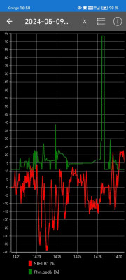

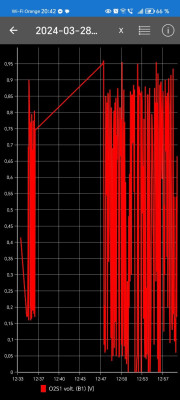

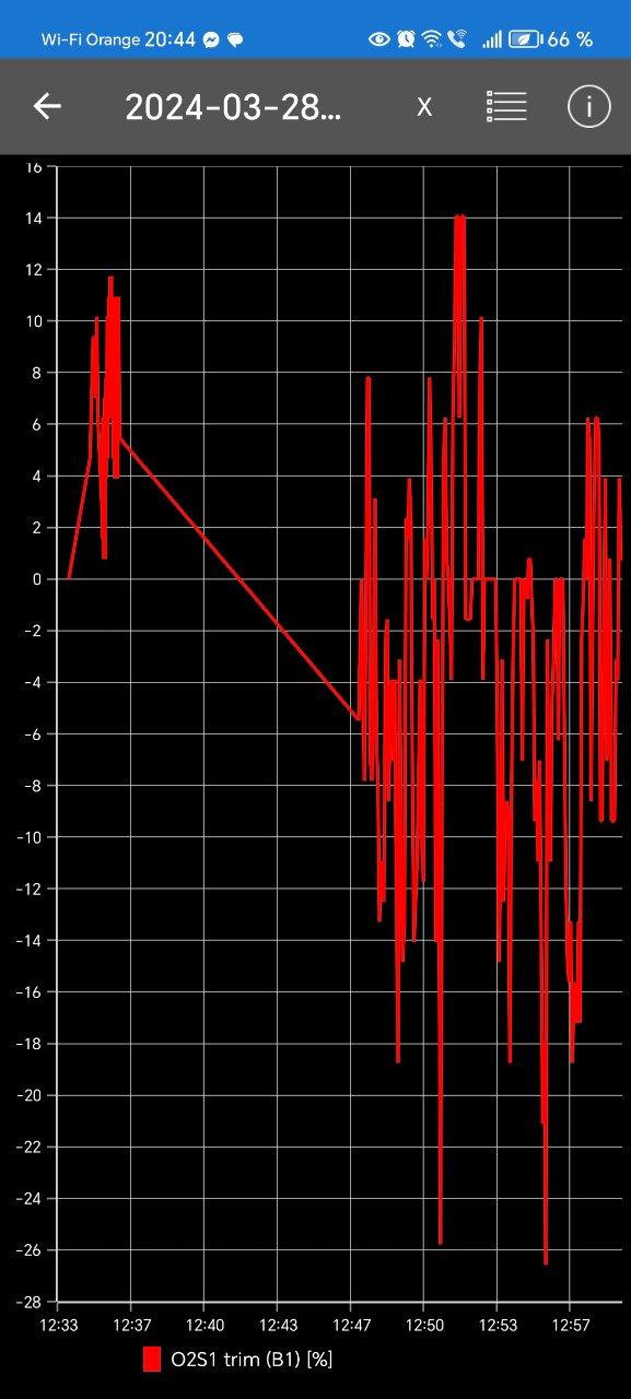

Napätie lambdy osciluje ale je tam výpadok. Ci je to chyba softvéri diagnostiky alebo nauzaj vypadol signál z lambdy na aute neviem. Ale v RJ žiadny kód chyby nieje.

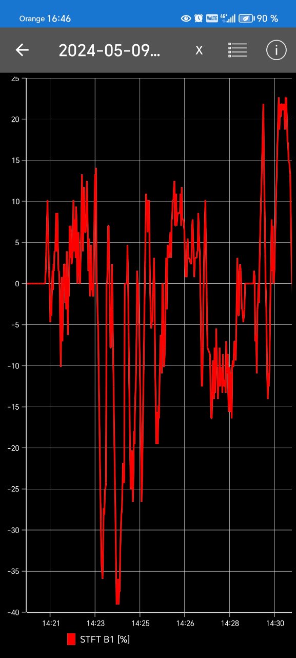

Úprava paliva krátkodobá ide niekedy do mínusu - 26% a tiež do plusu 20% akože uletené. Do 10% vraj nevadí ale toto sa mi nezdá.
Co poradíte.?
