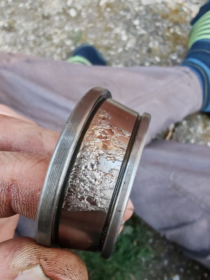

esperkac
Příspěvky: 100
Registrován: sob kvě 28, 2016 17:59
Re: Hluk
Příspěvek od esperkac »
No ložisko zdravé nebolo. Ešte to nemám skompletizovane lebo toto počasie je hrúza. Chcel som spraviť obe strany no vodičova sa lahucko otáča asi ju nebudem rozoberať. Keď to zlozime a bude hluk z tej strany asi to rozoberieme a následne sa pôjde na geometriu.

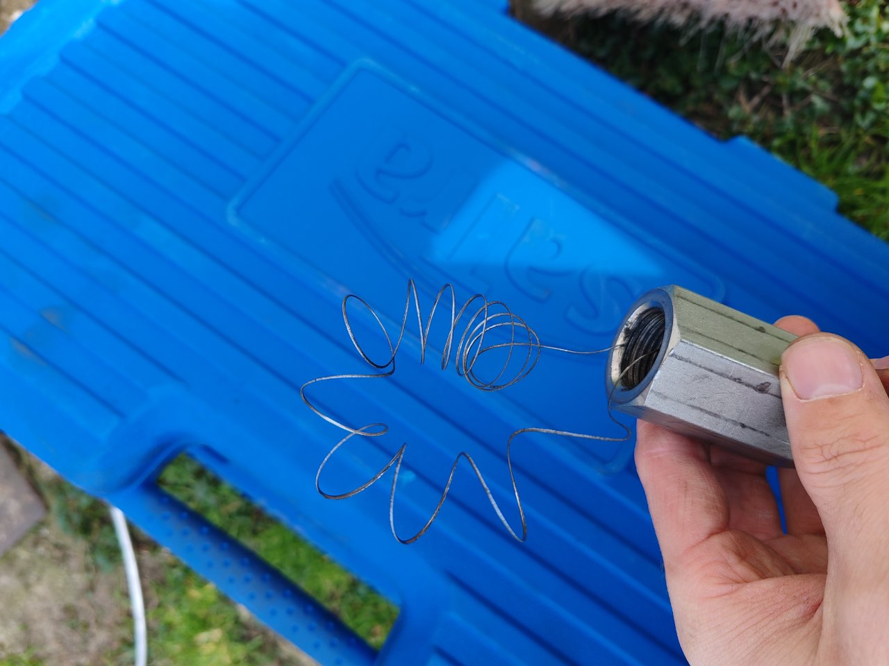

Sada na lisovanie ložísk pomohla no použil som ju asi 3krat a matica si vyrezala takýto závit.
