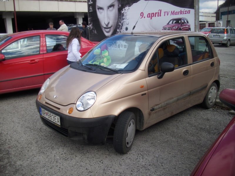

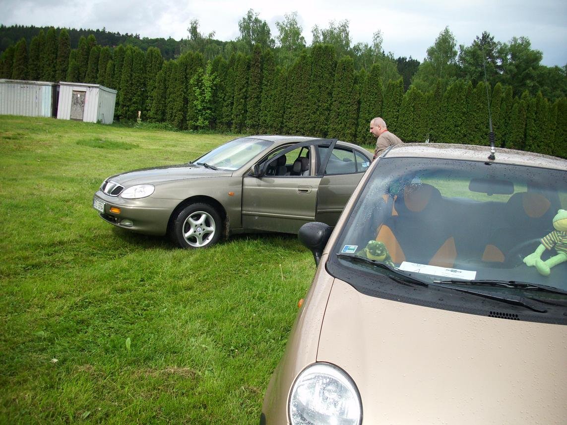

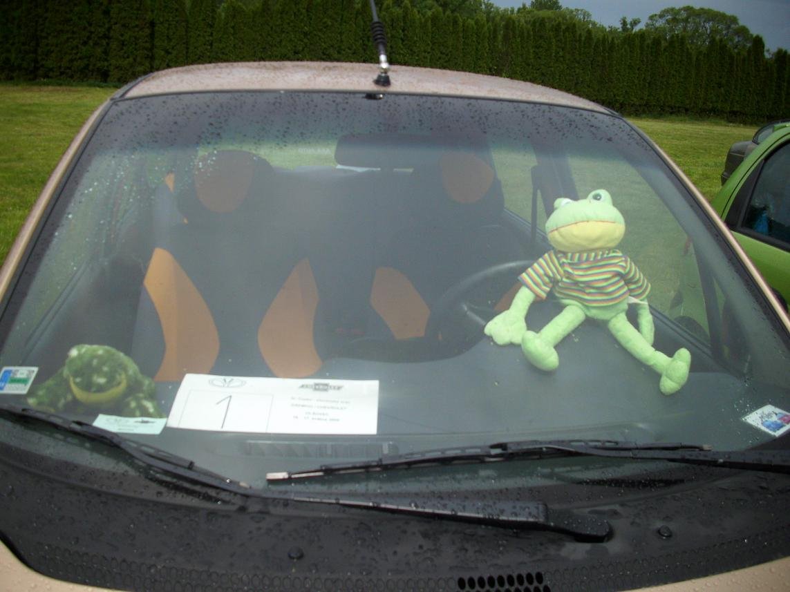

Jo pánové že sa tu zastavujem tak len preto že som včera videl v servise na maťulovi anténu a bola odlomená a vážne nebola šroubovací akorád ju išli meniť a dávali tam už takú čo sa prut dá šroubovať takže zasa rozdieli ako u všech modelov Daewoo proste každé autíčko je unikát :lol: :lol: :lol: A ako som pozeral tak výmena celej antény tiež není problém lebo ako tu oíšete ide to cez vnútorné zrkadlo :lol: :lol: :lol: Tak že zmenám zdar a tá dlhá je pekná ale sedí tam aj krátká tak si vyber a di do toho :lol: :lol: :lol:
