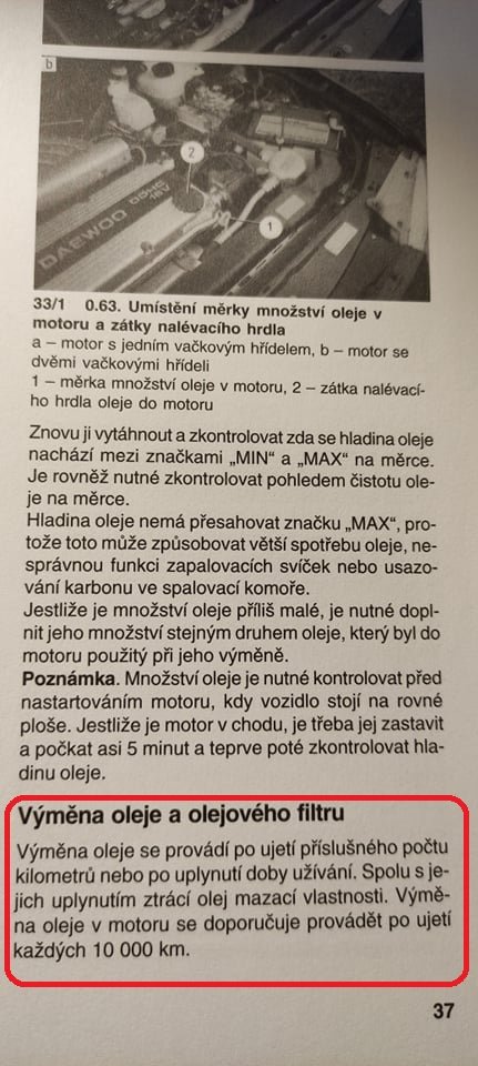

ja si nepamätám, že by malo Daewoo predpísané výmenu oleja každé 2 roky alebo 15 tisíc km. Podľa knihy je to 10 tisíc (alebo 1x ročne) a pri náročnejších jazdnych podmienkach (krátke trasy, jazda v kolonach po meste a podobne) je to ešte skôr. viď prílohu.
Benzín z tesca je bez aditív. rovnako ako benzín na slovnafte .
ale to je jedno. "Prémiový" benzín sa vždy oplatí tankovať - aktuálnu spotrebu na leganze som podľa posledných výpočtov mal 6.81/100 (7.4/100 je predpísaná) a to nejazdím zrovna podľa predpisov. a tankujem len 100 oktan premiovy - rozdiel na cene dorovná výkon, spotreba a hlavne bezproblémové prejdenie cez EK - bez túrovania motora a podplácania.
Každopádne, či tu nájdeš niekoho kto ti s tvojim problémom poradí /možno palikx ak sa tu ukáže alebo JRD Mclaren ale toho som tu tiež dávno nevidel/ to neviem, ale najčastejšie ťa odkážu na netesný výfuk, zlú lambda sondu, zlý snímač teploty vody pre RJ, alebo zlý EGR ventil - ktorý espero nemusí mať. Iné veľmi nemá čo mať vplyv na emisie okrem nekvalitného paliva.

To som tiez cital ale :lol: vtedy ked sa to pisalo tak aditiva boli spermie z veleryb teraz su ine technologie. :mrgreen: Inak tieto motory sa kurna karbonuju takze aj 10t km je vela.
