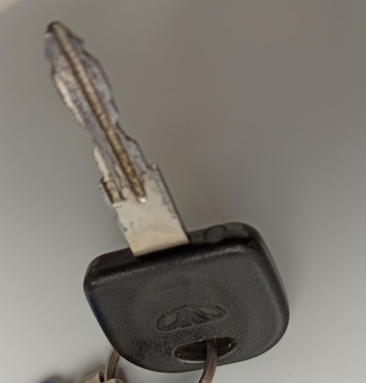

"Imobilizer máš priamo v kľúči alebo na prívesku zasúvací?
v druhom prípade sa dá imo odstrániť."
zadny privesek nemam, jen dva klice, mel jsem central na privesku.

tak to bude problém , vidím na kľúči dierku s krúžkom, takže imo je tam.
toto bude ťažké vyriešiť. skontroluj káble na štartri (musíš ísť pod auto, štartér je zo zadu na motore), taktiež skontroluj káble na baterke.

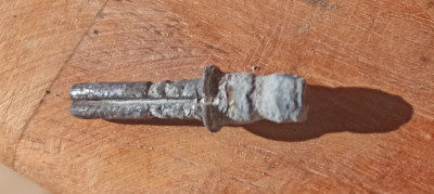

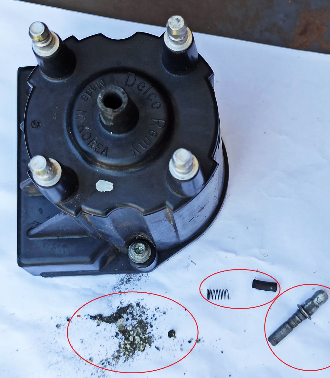

1) ten kontaktni středový pin cívka/rozdělovač (obr.1), jsem uz očistil dříve, ale jelikož stále byly problemy se startem, a cely rozvaděč z časových důvodu neudělal, to byla následující akce.
2)rozdělal rozdělovač (obr.) pin byl zase zaoxidovany asi po 15 startech - mezi pinem a uhlíkem s zbytku rozpadlé pružinky byl zaoxidovaný už kámen (viz. červeny kruh), podle mne HLAVNÍ startovací problém :evil: , přidal jsem druhou pružinku z propisky, jelikož pin již nepružil uhlík, celkově už je to tam "vychestlané" ta zastavba, co drži pružinku, uhlík (do budoucna výměna). Nechápu jak ten uhlík se muže udržet na ty pružince, uchytil jsem ji, do ni přidal pružinku z propisky, aby byl 100% pružný kontakt a složil zpět (v dobré víře, že uhlíh zůstane v poloze), jak jsem našel.

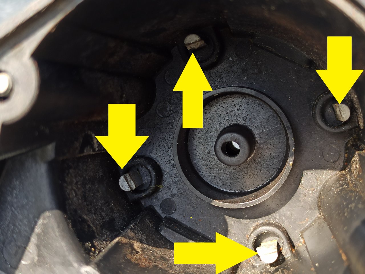

3) očistil naoxidovaný kámen (slušné nánosy po letech) na kontaktech pro svíčky, také na rotoru rozvaděče kontaktní plech.
Zatím 3x startovalo jak italský hřebec, ještě 10-15 startů a začnu věřit, že problem byl pouze v rozdělovači a dalších 180e jsem zbytečně věnoval servisu (palivove čerpadlo, čidlo senzoru motoru, svíčky, ...), který ani nepřišel na daný problém. Netvrdím, že dané věci nezhodnotili o 50% cenu auta, ale víte, jak to myslím.
