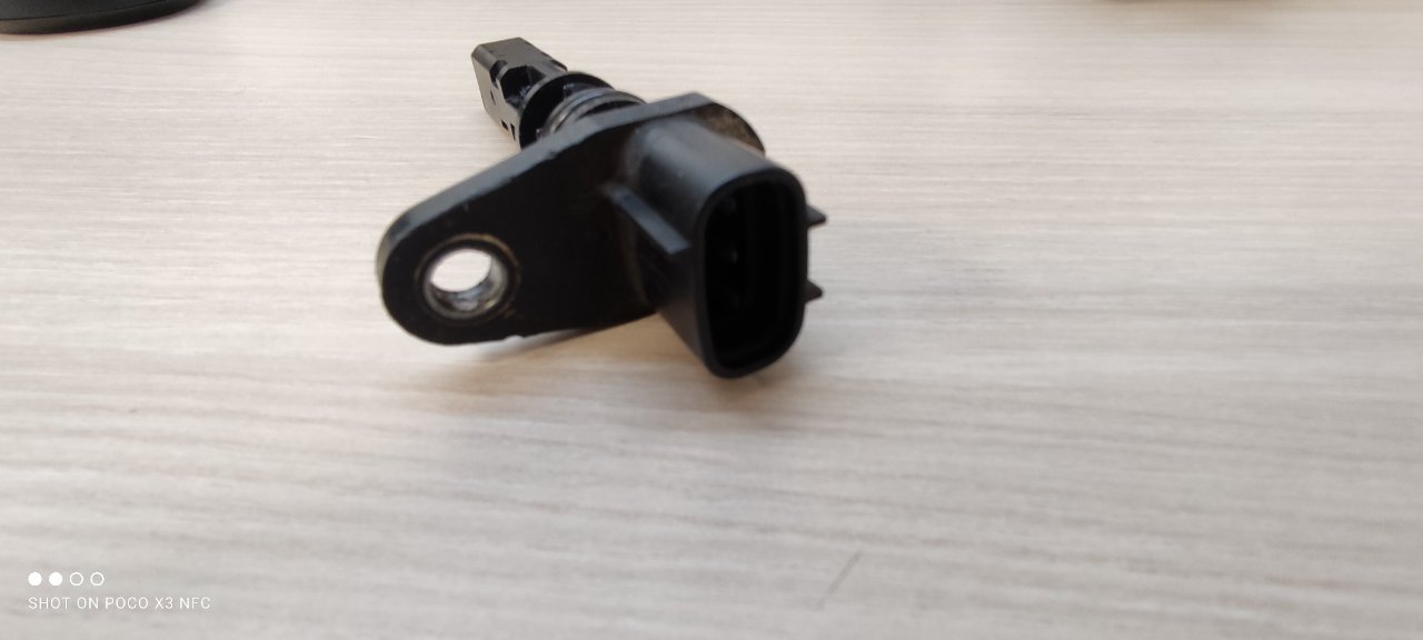

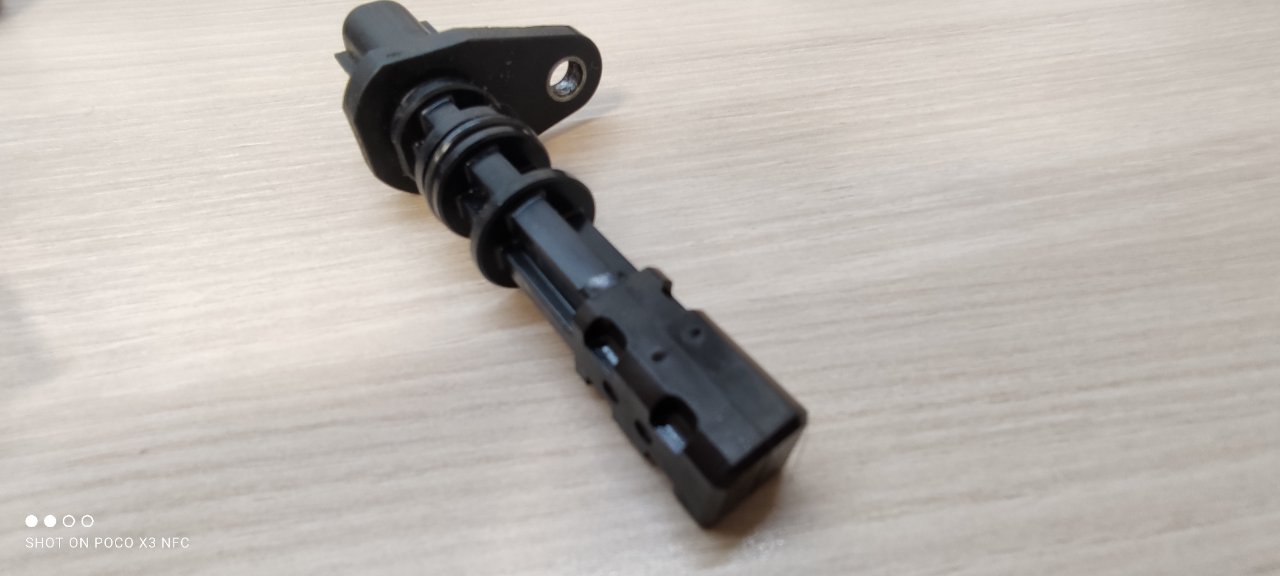

Dobrý den, moc to nechápu, ale snad závada odhalena po jednom týdnu intenzivního hledání s pomocí kamaráda.Vylučovaci metoda, kupa spálených pojistek, ale úspěch.Vše se skrývalo ve snímači rychlosti, neskutečné umístění a po vyndání na mně ještě vytekl olej z převodovky.Další pecka při objednání.Nikde jsem ten snímač nenašel.A další záhada podle kódu mi to najde stejný snímač, ale na Suzuki Swift.Nakonec jsem objednal z Číny tak musím počkat než to dorazí.
