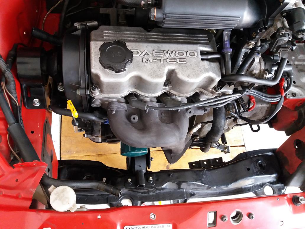

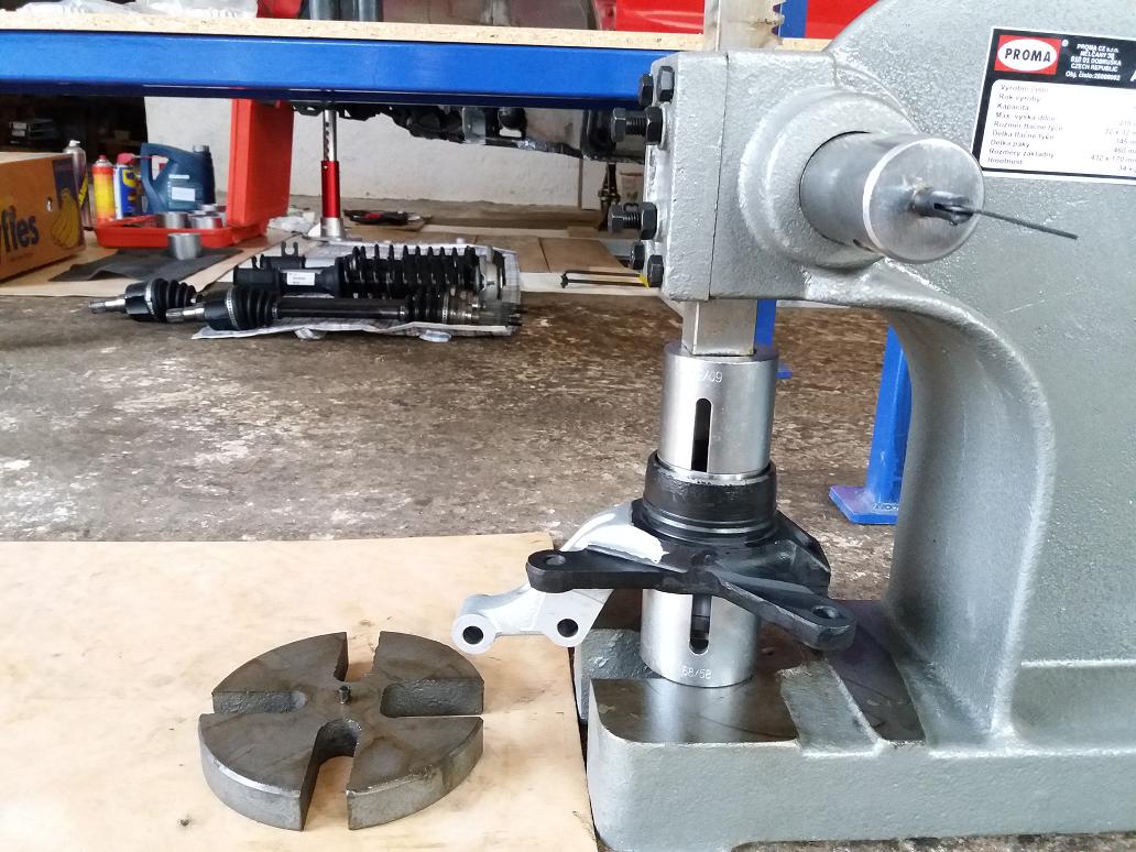

Ahojte Matizkári.
Minulý týždeň som zapojil dočasne autobatériu a kontrolka motora je našťastie OK, mal som obavy...
Predné tlmiče už mám vyskladané (dal som tam originál ložisko + premazal som ho potravinárskou vazelínou podľa mojich kritérií) a tiež som repasoval poloosi - homokinetické kĺby.
Dnes som lisoval ložisko predného náboja, zajtra druhé a už čoskoro bude všetko hotové.
Ešte zadná náprava a už sa neviem dočkať kedy si opäť zajazdím...

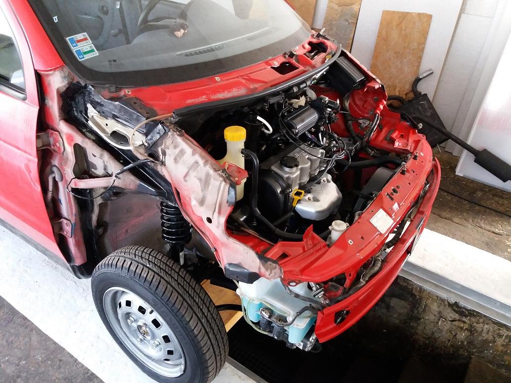

Re: Uvařenej motor - málem

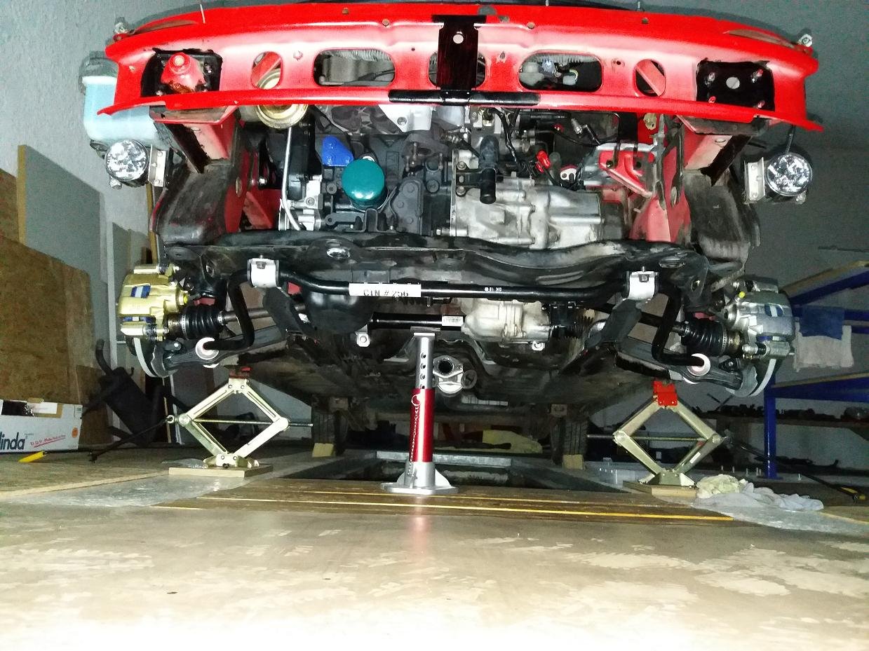

Topol dík!
Koníček je koníček.
Predok je hotový.
Koníček je koníček.
Predok je hotový.

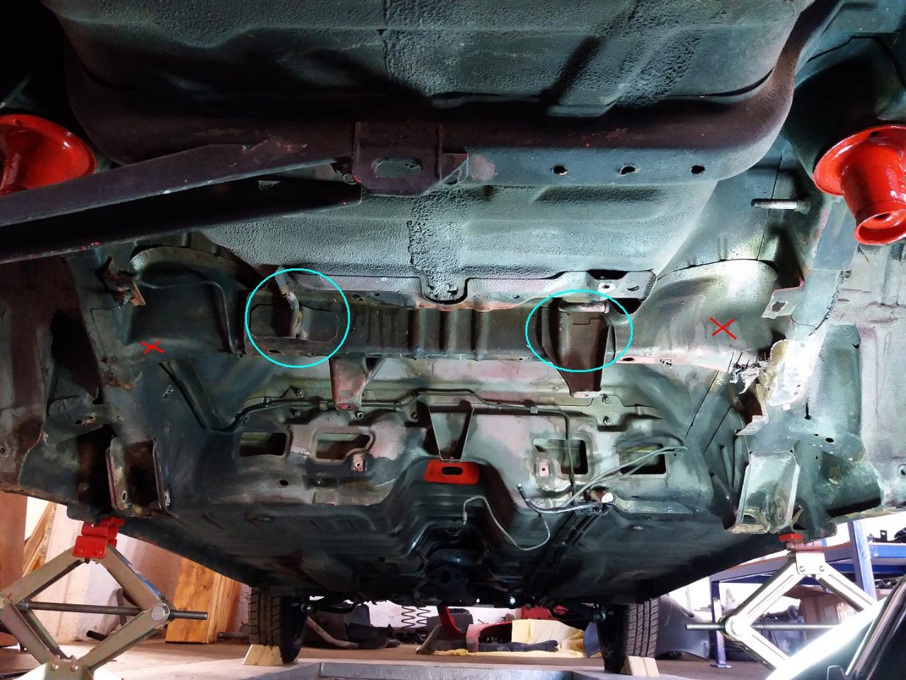

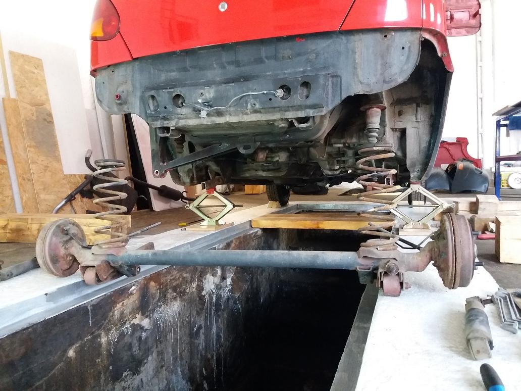

Začínam robiť zadok.
Pozdľžne ramená som musel odrezať flexou, silentbloky ktoré sa uchycujú do karosérie tiež.
Šrúby sa po 20 rokoch ani s 360 N/m rázovým uťahovákom nepohli - totálne spečené hrdzou.
Ešte aj po odrezaní som musel vyklepávať časti šrúbov von s jamkovačom.

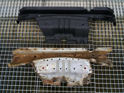

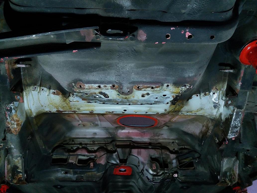

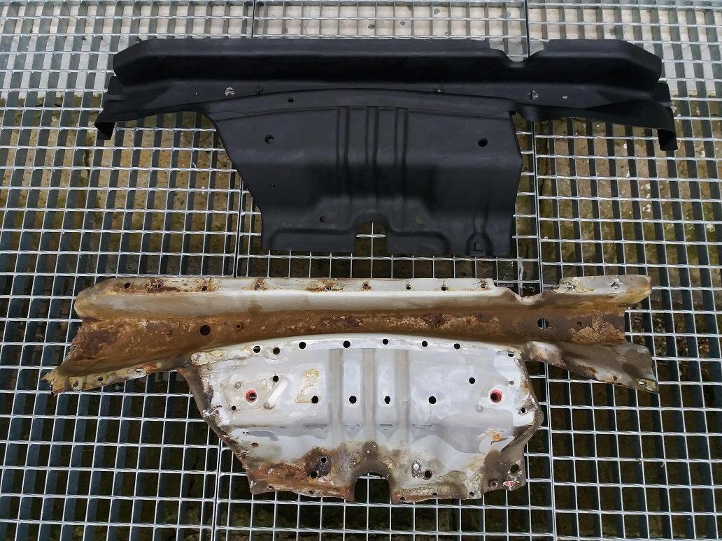

Ahojte,
tak STK nestihnem, zadný nosník (na jeho koncoch) je úplne zhrdzavený.
Musím to opraviť/vymeniť...
Takže pokracujem až na jar.

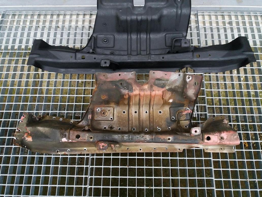

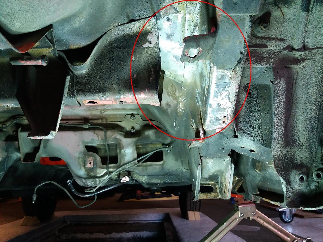

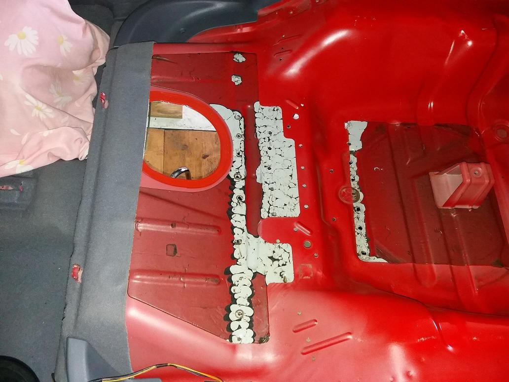

Ahojte Matizkári.

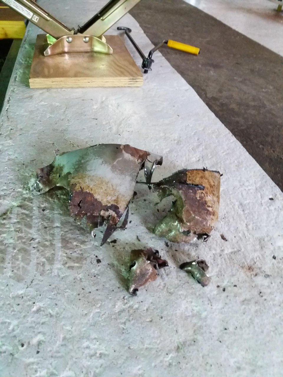

Včera som konečne dal ten nosník dole.
Hmmm 3 bodové zvary boli tak schované že mi vytrhlo až kus plechu z karosérie...
Bodové zvary sú fakt veľmi pevné a ani jeden nebol hrdzavý, zaujímavé.
Ďalšie prekvapenie bolo, že plech z vonkajšej strany vyzeral celkom zdravo, ale z vnútra je fuč.
Pekné Vianočné sviatky všetkým!
- odvrtával som to so 6 mm vrtákom.
- málo, niektoré som musel s 8 mm.
- zvary ktoré sa uchycujú s pozdľžnym nosníkom som len vysekával (neodvrtával som ich) a potom zabrúsil.

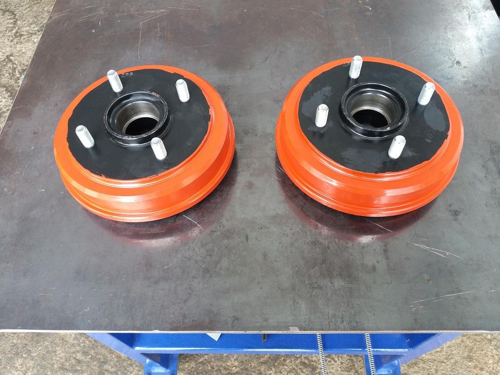

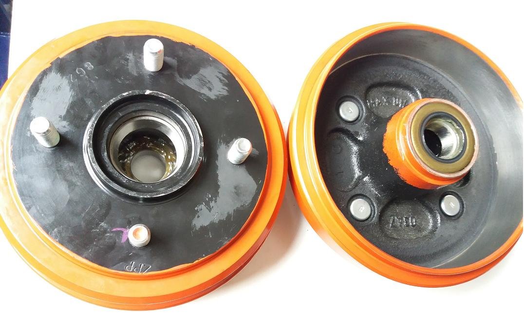

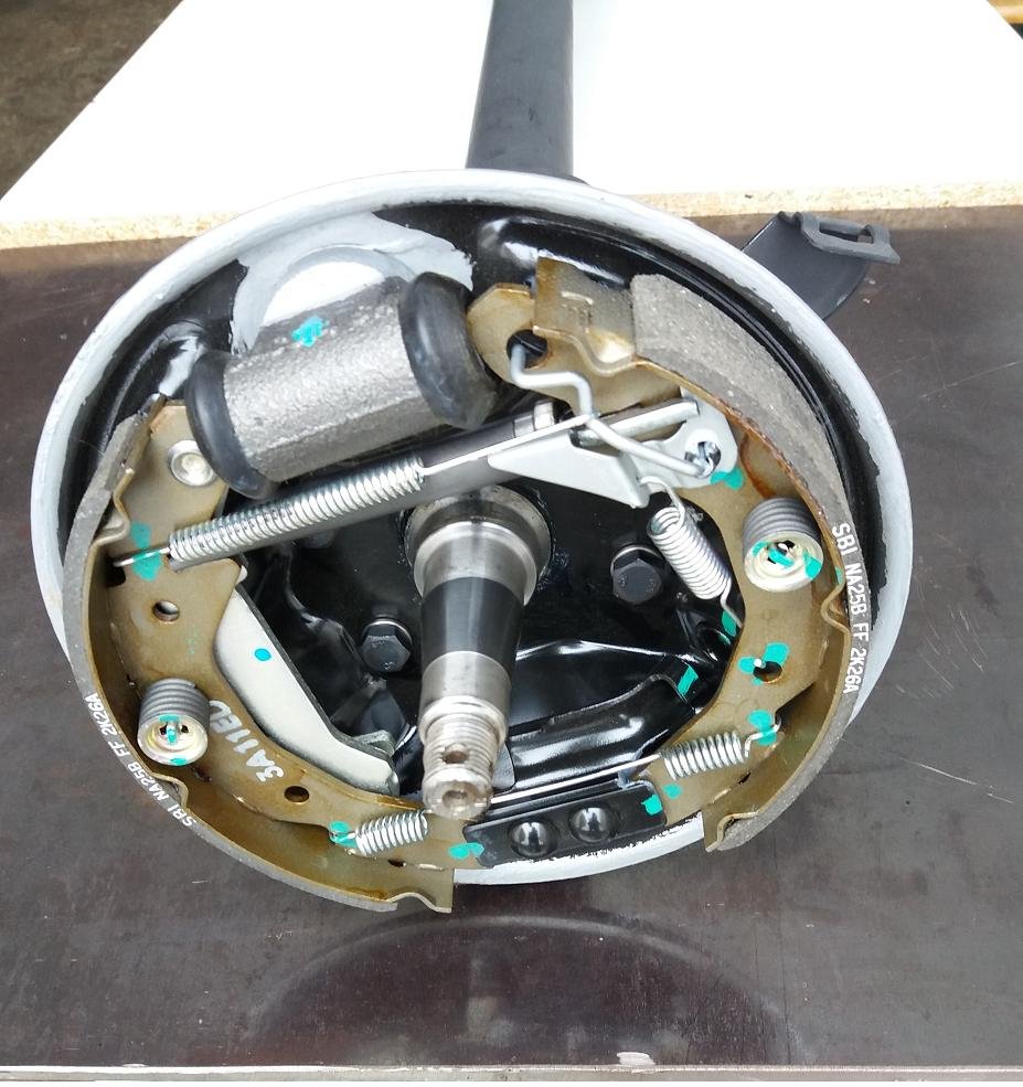

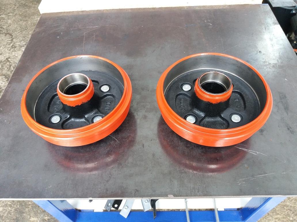

Ahojte Matizkári.
Dnes som lisoval skrutku zadného bubna na uchytenie kolies.
2 tonový lis je slabý, je potrebný aspoň 3 tonový.
Brzdove čeluste som kúpil ako komplet, žiaden problém pri montovaní.
Pred prvým jazdením je ale potrebné zaťahovať a povoľovať ručnú brzdou dovtedy,
dokiaľ sa automaticky nenastaví vôľa zadných čelustí...
S Matízkom na večné časy a nikdy inak!

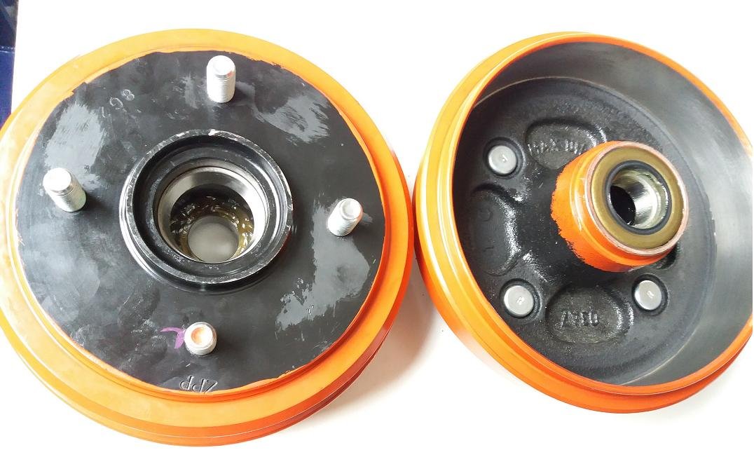

Nalisované zadné ložiská.
