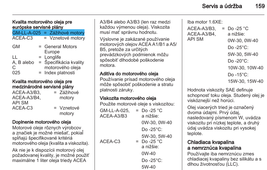

Zaklad je podla manualu (Cruze 1.8 benzin / r. 2010) aby splnalo GM-LL-A-025.
Vela takych kde je na oleji napisane, ze splna GM-LL-A-025 (alebo dexos2) a zaroven 5L balenie nie je.
Moze byt QUARTZ INEO MC3 5W-40? Pripadne iny?
Ma to Dexos2, co predpokladam zahrnuje GM-LL-A-025.

Verim, ze dobre moze sluzit v Saabe ... ale neviem. Nesplna spec. GM-LL-A-025. GM-LL-B-025 je vyslovene pre diesel (https://www.oilspecifications.org/general_motors_gm.php).
Chcel by som 5w40 ale nie za kazdu cenu. To potom uz orginal GM 5w30 je istota. Aj ked mi ho motor dost zerie. A este tie letne horucavy aj nad 30 C. Preto som chcel trochu "utesnit" 5w40kou.
Cez mazaci plan Total-u som zistil, ze ten QUARTZ INEO MC3 5W40 by mal splnat specifikacie a odporucaju ho.
Tak este neviem, ci sa odvazim ist do Total-u alebo ostanem pri original GM 5w30.
