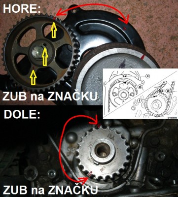

Počuj, ja som experimentoval a posunul som rozvod najprv o jeden a neskôr o dva zuby a vieš čo sa staloRichard píše: U rozvodů je nutná absolutní přesnost, o jeden zub víc nebo míň hraje velkou roli.
Žiaden strach, neplaš sa zbytočne, dá sa to urobiť:
1. povoliť koleso, zdvihnúť auto, odmontovať koleso
2. povoliť altík, klímu, posilovač - dať dole klinové remene
3. zaradiť 5-ku, noha na brzdu (to musí byť ktosi iný) a povoliť dolnú remenicu
4. plastový kryt horný aj dolný preč (pri dolnom sa musí vymontovať mierka oleja = jedna 10tka naviac)
5. Vyradiť rýchlosť a pootočiť tak (spodnou remenicou), aby bola značka na značke
6. povoliť kladku (12tka) a dať dole rozvodový remeň
7. Teraz pumpa, to budú tiež nejaké šróby (pozri na novej koľko je dier, podľa toho hľadaj šróby)
8. Dať nový remeň - najlepšie dvaja, lebo jeden uvoľňuje kladku, druhý ho dáva na hornú remenicu
9. Pár krát pretočiť (spodnou remenicou) a skontrolovať či sú označené zuby na značkách
10. Pri otáčaní, keď bude remeň najviac napnutý utiahnuť kladku, nahodiť remene, kryty a hotovo.

Re: Matiz-rozvody
JJ, musím súhlasiť s Richardom, že najhoršie čo sa môže stať je, že niečo nejde povoliť. To je fakt nepríjemné, mne tak nešlo dať v Senici výfukové potrubie z hlavy (výfuk nešiel rozpojiť) a musel som natrieskať asi 11tku orech na 12tku skrutku. Ale povolil som to, netreba sa báť. Len ten šrób som potom z orecha nemohol vybrať
Áno, to je asi pri akomkoľvek rozvode, že treba niekoľkokrát pretočiť kľukovkou, aby si dobre sadol remeň.
A tiež súhlasím, že bez náradia a nejakej garáže to nejde a taktiež servisáci tiež potrebujú love na chleba... Avšak toto je iba 0,8 litrový matiz s jedným rozvodovým remeňom, jednou kladkou, jednou remenicou a jednou vačkou na hlave. Čiže maximálna jednoduchosť motora oproti VW 16ventilu a pod.
