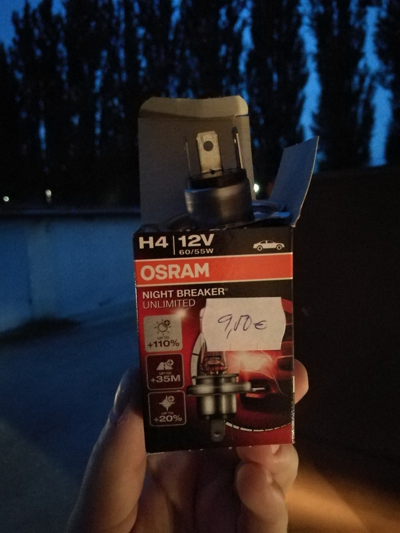

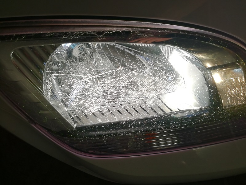

ahojte, riešili ste už niekto popraskane predne svetla, pouziva žiarovky H4 osram night breaker unlimited...dakujem za odpovede

Co se tyče prasklin. Mám na jednom sětle menší místo prasklin, ale tam usuzuji, že to světlo schytalo kamenem.
Ty to máš celkem rovnoměrně všude. Nepoužils na to nějakou chémii? (ostřikovač na světla nemáme tak ten bych vyloučil, ale třeba rozmrazovač v zimě, atd....)

Taky pouzivam roky Osram NightBr. a zadny problem... Jen jsem tu malou zarovicku vymenil za teplou bilou LED at neni tak vyrazne zluta jak u tebe

musim sa priznať že cez zimu som ten tozmrazovač striekal na svetla ked poriadne mrzlo...velka chyba ako vidím
mal som tam ledky, ale dal som tam obycajne tento rok, inak ta osram H4 mi vydržala skoro 3 roky

Nevim jak je to s tou teplotou u LEDek, ale velky rozdíl teplot to může taky pomoct k prasklinám

Nooo ja to mám podobné, aj bez tých Osramiek... cez STK to prešlo...

Presne tak, na plastovy kryt svetlometu sa nesmu aplikovať žiadné chemické látky ako kvapalina do ostrekovačov, dokonca ani vosk /leštidlo/ pri ošetrovaní karoserie,
potom plast popraská....

čaka ma dlha cesta na dovolenku tak nepotrebuje ziadne problemy......
vyriešil som to takto zatial...ale neviem kolko tam vydži ta folia, lebo sa tam robia bublinky male pod nou, tak tam dam obycajnu priesvitnu foliu
