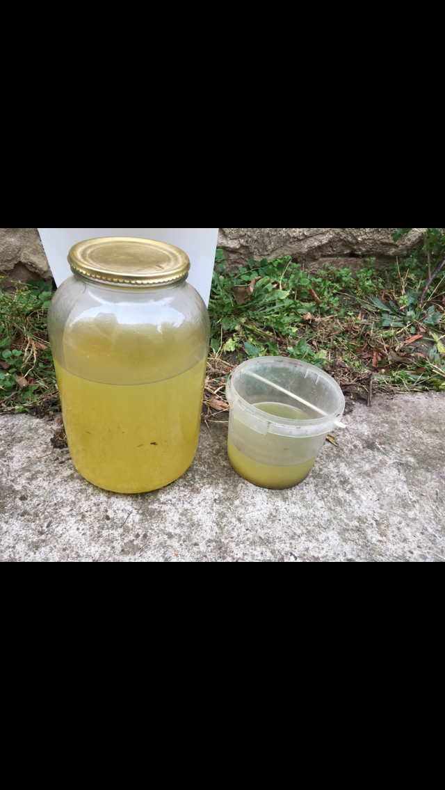

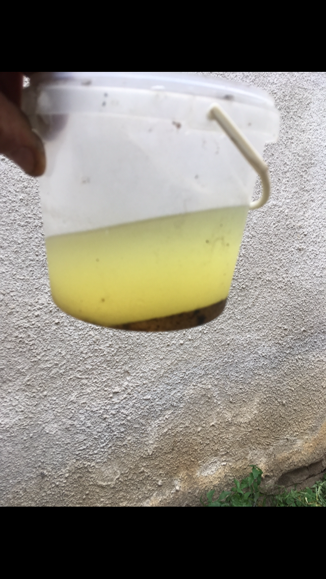

toto je benzin z mojho auta a tiez mam lpg.casom ti to pojde len na 3 valce a ked to prepne na lpg tak bude vsetko ok

troska sa opravim.vodu mas v benzinovej nadrzi a cim menej benzinu tym auto startuje horsie.voda bude urcite aj v palivovom filtri.
