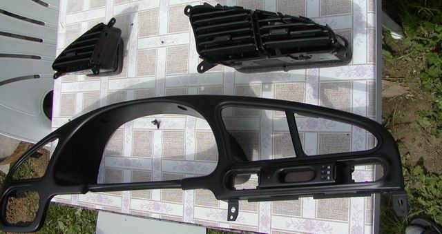

No ale aj tak vetras cez ventilaciu prevazne ja by som nevahal a uz vystrihoval
Inak ventilaciu hentak moc efektivne nevycistis treba to odskrutkovat a pekne umyt. Ten cely cierny plast ti krasne ostane v rukach a mas to ako nove po ocisteni. Inak odkedy mam filter skoro ziadny bordel sa tam nechyta uz
- Rozobratie a ocistenie

Re: Prachový filtr.
mam teda dotaz.odkud to nasava vzduch do ventilatoru a nikde tedy zadny filtr do kabiny?

Re: Prachový filtr.
musis oddelat ten cerny plast pod steracmi a tamnajdes na strane spolujazdca taky plechovy vyustek a tadial to nasava je to ale zle pristupne
