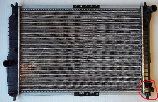

Prosim o radu: kde sa vypusta chladiaca kvapalina na Aveo 1.2 8V 53kW?
Neviem to najst - najlepsie s obr.

Na chladiči bud vpravo,nebo vlevo dole je výpustní kohout. Poznáš to,je to na chladiči ve spodní části. Mělo by to být to co je zakroužkované na fotce.martintt píše:Prosim o radu: kde sa vypusta chladiaca kvapalina na Aveo 1.2 8V 53kW?
