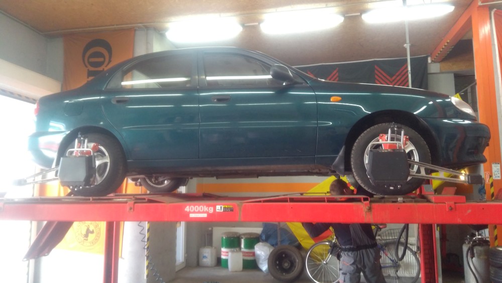

Re: Lanos 1.5 8V
otepľuje sa  ... nové ramena, silentbloky, čapy, stabilizačné tyčky.. geometria.. a umývanie....
 ... nové ramena, silentbloky, čapy, stabilizačné tyčky.. geometria.. a umývanie....Daewoo Lacetti Premiere 2011 (Cruze)
