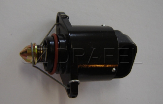

Mělo by to vypadat takhle, ale já to nikde v motoru nenašel...

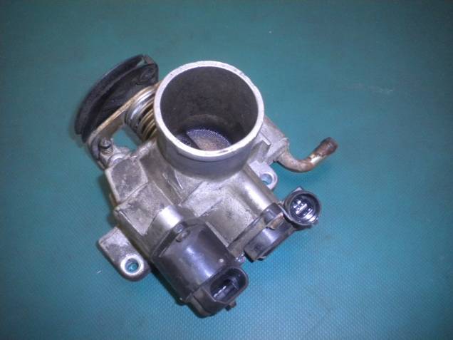

Nejsem ani mechanik, ani jsem nikdy neměl Matize, ale jsi si jistý, že u Tvého Matize máš krokový motorek? Protože mně spíš připadá, že máš elektricky ovládanou klapku a tam žádný krokový motorek není, volnoběh drží "pootevřením" klapky.
Odpojoval jsi při vyndavání klapky lanko plynu?
Ten krokáč má tělo odhadem 4x8cm, myslím, že se těžko přehlédne...
Jinak klapka vyndaná z Matize s krokovým motorkem a TPS vypadá takhle:
