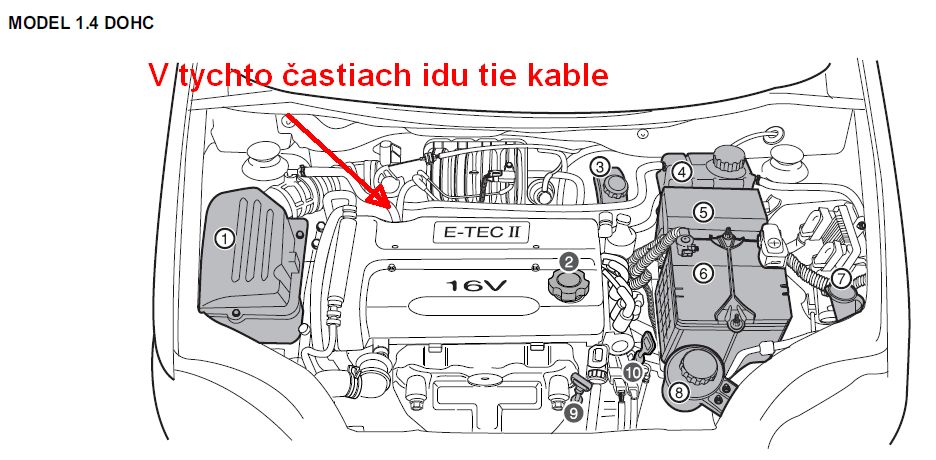

K tomu zhasínaniu, ťažko poradiť. Ale s otáčkami som mal patália od novoty.
1. Naštartuješ a otáčky sa zastavia okolo hodnoty 1500 a držia pri voľnobehu aj stúpaní na brzdový pedál.
Problém som mal v zanesenej škrtiacej klapke.
2. Naštartuješ a otáčky sú vysoké od cca 1200 do rôznej hodnoty. Prípadne tento stav nastane aj počas jazdy.
Problém som mal v kábloch čo idú ku krokovému motorčeku, tam kde je úchyt motora, kde sa uchytáva pri vyťahovaní.
Sú tam dosť na tesno a mám pocit, že je to zle od výroby sú dosť napnuté. Keď s nimi pohnem otáčky sa ustália.
Jedného dňa to prerobím.
3. Naštartuješ alebo aj počas jazdy sa otáčky zvýšia a pri voľnobehu a stúpaní na brzdový pedál otáčky vstúpajú až do 5000.
Mal som popraskanú ucpávku na saní. Opáskoval som ju a nasadil nazad a už pár rokov sa tento stav neukazuje.
Pomohla aj oprava ukostrenia od baterky na karosériu.
Počas týchto prejavov, keď som vypol motor, tak motor nezhasol normálne hned ale cely sa zatriasol ako by sa mu nechcelo vypnúť.
