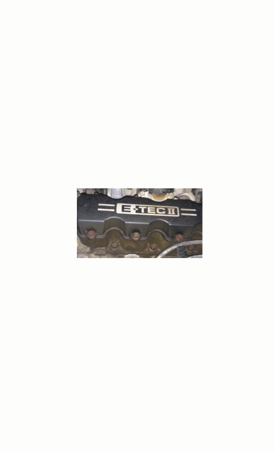

Dobrý deň,
neviete mi poradiť, že kde by som kúpil šrúby na veko krytu ventilov???  Preteká mi už celkom dosť oleja cez to tesnenie a šruby nie sú zrovna v dobrom stave... Tesnenie som kúpil nové len neviem kde mám zohnať tie šrúby...
ďakujem
							Šrúby motora F14S3SOHC

Re: Šrúby motora F14S3SOHC
podle mě jsou to obyčejné M6 tak se podívej na délku šroubu  a kup si je např. v baumaxu nebo v podobném obchodě......jestli tam budeš mít imbus, thorx, nebo klasickou šestihranou hlavu je úplně jedno, drží jen to víko ventilů a na to nemusíš nic speciálního shánět..... to těsnění si raději kup originální..... šel jsem u nubiry cestou úspory a koupil "nějaké těsnění"  za měsíc to teklo ještě víc ..... takže jsem dal origo a v pohodě
na tý fotce není nic vidět je mrňavá.....ale zdá se mi že tam možná budou větší šrouby možná M8 pokud bys potřeboval větší dosedací plochu dej tam podložku
