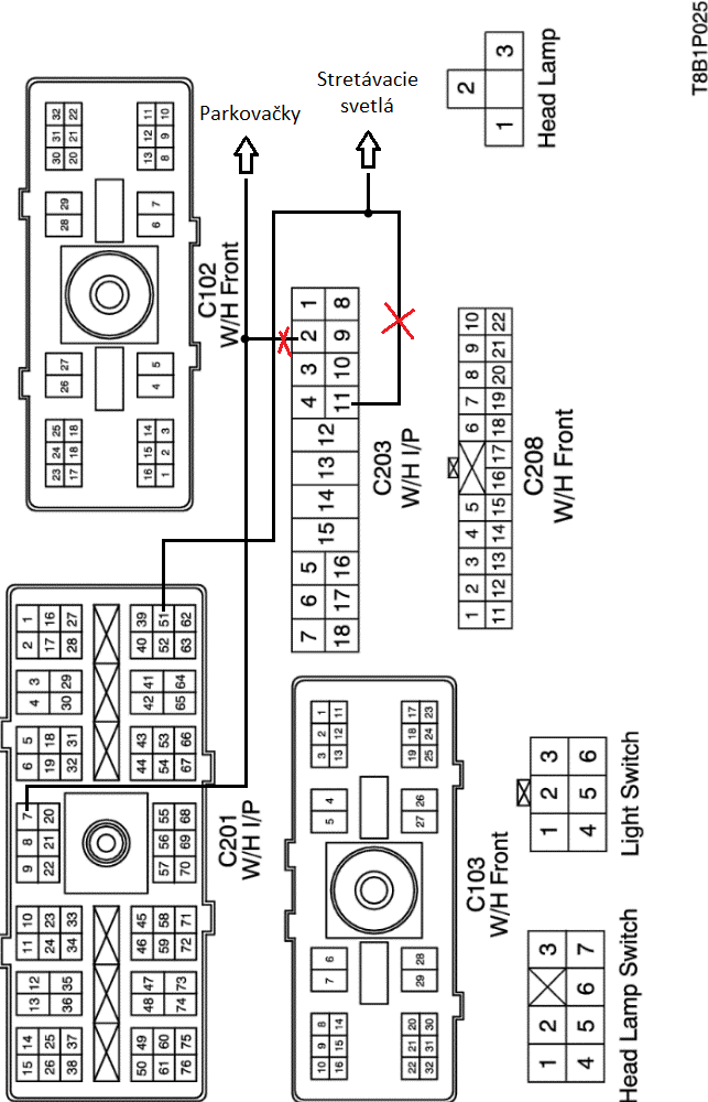

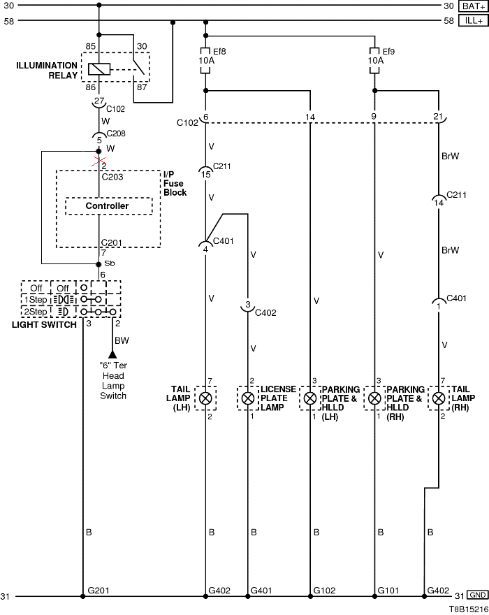

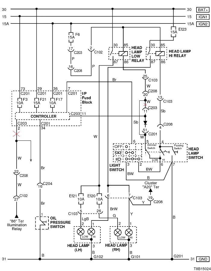

Mám Aveo sedan 2010 a chcem namontovať denné svietenie ale voz sám po štarte zapína svetlá.Previedol som túto úpravu a dokreslil som ju do schém.Nasledovať bude montáž LED denného svietenia a modulu na automatické rozsvecovanie svetiel http://www.jb-tuning.sk/Svetelny-senzor ... ab=comment .

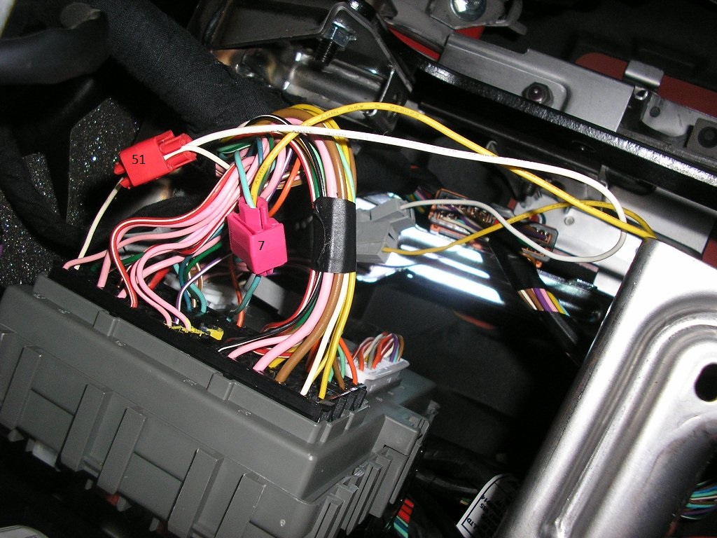

Tu sú fotky z realizovanej úpravy.
