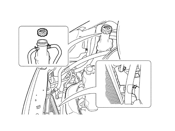

Tady je postup podle servisního manuálu. Dělal jsem to na Sparku stejně..
Vypouštění a napouštění chladicího systému
Pozor: Nesundávejte víčko vyrovnávací nádrže dokud je motor a chladič ještě horký. Mohlo by dojít k vystříknutí horké tekutiny a úniku páry.
1.) Postavte pod vozidlo nádobu na zachytávání vypouštěného chladiva.
2.)Vypusťte chladicí kapalinu.
- Odmontovat víko vyrovnávací nádrže.
- Odpojit dolní hadici chladiče.
Pozor: Použitou chladicí kapalinu vylijte do nádoby, která je pravidelně vyzvedávaná spolu s použitým olejem k následné likvidaci. Nikdy nevylévejte použité chladivo do kanalizace. Nemrznoucí směs etylenglykolu je prudce jedovatá chemikálie. Pokud byste ji vylili do kanalizace nebo do povrchových vod, mohli byste způsobit kontaminaci okolního životního prostředí.

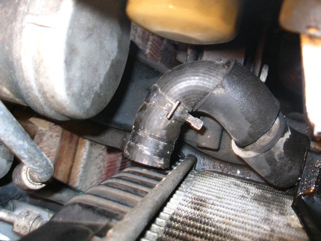

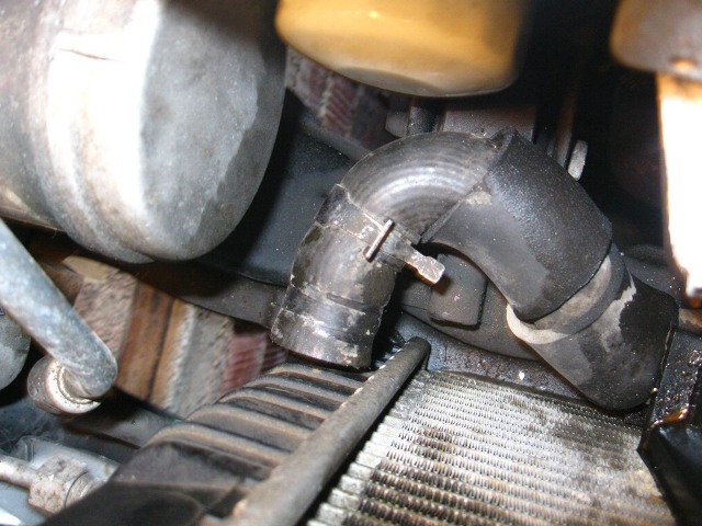

Tak ako píše slidil, tu to vypusti - svorku daj troška ďalej, otvor viečko a postupne uvoľňuj a kontrolovane vypúšťaj do čo najširšieho lavóra (veľkej plochej nádoby).

No nikde,musí se sundat ta spodní hadice na chladiči.
