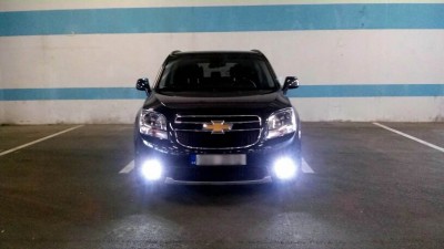

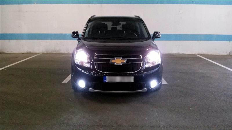

Takže v Chevroletu odkódované automatické rozsvěcení hlavních světlometů. A zapojeno denní LED svícení. Tento typ denního svícení umožňuje instalaci v módu denní LED + parkovačky. Takže i takto zapojeno. Po zapnutí parkovaček, nebo hlavních světel se intenzita LED svícení sníží na cca 30% a přebírá funkci parkovacích světel.
Omlouvám se za zhoršenou kvalitu fotek - mobil. Později přefotím.

Re: Denní svícení
Osobně za mě paráda
Re: Denní svícení
Díky, bylo to nakonec docela složitý, ale povedlo se.Scorpion.11 píše:Osobně za mě paráda![]()

Re: Denní svícení
Tak tyto světla už mají v sobě zabudovaný modul RDL, takže zapojení bez problému a jinak to mám též zapojené na parkovačky
Re: Denní svícení
Vyzera to pekne
Som zvedavy co ti na to povedia policajti,ked ti budu svietit horne a dolne svetla

Re: Denní svícení
No policie asi nic, když třeba mě to prošlo i STKTIBI77 píše:Vyzera to pekne
Som zvedavy co ti na to povedia policajti,ked ti budu svietit horne a dolne svetla![]()
