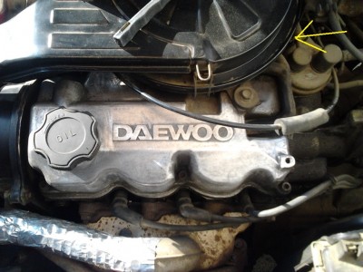

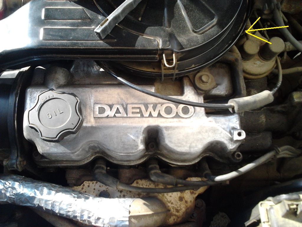

Mne teplotu neukazovalo po rozobratí hlavy a opätovnom zložení (zabudol som totižto zapojiť snímač
) snímač teploty a jeho umiestnenie je dosť chaotické na fotke ho pohladaj zo strany ako ukazuje šípka tesne pod saním tak sa mi zdá... nie som si teraz sto pro istý... nájdeš ho len hmatom lebo je tam prístup ako na sto bohov... nech žije korea
prechádzaj sa tade prstami a ak narazíš na káblik alebo niečo čo pripomína káblik tak to skús jemne potiahnuť (alebo daj dole celý karburátor aby si tam lepšie videl)
