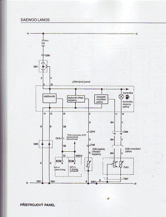

Zdravím, chtěl bych se optat na pár věcí mám Daweoo Lanos 1,5 63kw (1999) asi tu nejchudší verzi a není tam otáčkoměr, a ten chci dokoupit jen bych potřeboval radu kam ho zapojit. Četl jsem někde že je volný kábl a na to se to zapojí no, díval jsem se a vespod pod palubovkou a je tam jeden volný drát potom jedna volná přípojka cca pro 8 konektorů a víc sem nenašel. Prosil bych o třeba detailnější fotku na který kabel zapojit otáčkoměr. Předem díky za rady.

Peter ale on nechce novu pristrojovku, ale samostatny budik.LordMMX píše: čo sa lanosu tyka. kup pristrojovku aj s otáčkomerom a iba ich prehoď kus za kus. nemusíš vymýšľať nič s voľným káblikom ... a pristrojovky s otáčkomerom stoja 20 euro....
Ja osobne, keby som chcel otackomer do auta, tak by som isiel jednoduhsou cestou a vymenil by som radsej pristrojovku ako tahat kable k tuning otackomeru. (plus, minus, osvetlenie, signal)
Takze ak ti mozem poradit, pozhanaj si schemu zapojenia pristrojovky, najdi prislusny konektor a zapoj si to na samostatny budik.

Signál pre otáčkomer je generovaný priamo ECU a ani srnka netuší či je to PWM,strieda,ΔU alebo magic smoke.

Kedze typek planuje montaz doplnkoveho otackomera,  je podstatne akym signalom je ovladany ten dodatocny otackomer. Vacsinou slo o prerusovany signal z rozdelovaca resp z indukcnej cievky. Treba najprv vidiet co tam vlastne planuje domontovat a potom premyslat ako a ci vobec to je mozne.

Díky za schématický vzoreček.
