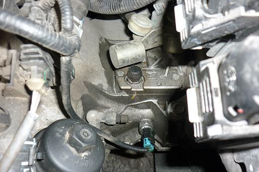

Ahojte!
Už som to dávnejšie chcel odfotiť,ale nejako som nemal čas.
Tento "sajrajt" je normálny? Podľa servisu áno,ale im už neverím nič,tak sa radšej spýtam tu.
Auto ide ok, diagnostika ok, kontrolky ok, spotreba ok, olej ok..... akurát mi málo uniká chladiaca kvapalina. Chevy servis tvrdil, že je to klimatizáciou,ale aj cez zimu? Nalejem kvapalinu pri studenom motore po označenie a po cca.1000 km je pod ryskou tak 1 cm. ešte do žiadneho auta som nedolieval chladiacu zmes,tak neviem. Doplnil som aj klímu,lebo tam má byť 0,500g a bolo tam cca.0,300g, tak možno si klíma "kradla" z chladiacej kvapaliny? Keď som ju doplnil,tak sa to možno upraví. je to blbosť,ale už som z tých odborníkov v servise na nervy.
Auto nemá spodný kryt motora tak beriem, že motor bude špinavý, ale tieto "výtoky"...no neviem, skúste nejaké názory.
Je to nové Aveo T300 1.2 63kW, 46000 km, nedávno som bol na výmene oleja a filtrov.

Re: Mastná špina, alebo únik kvapaliny v motorovej časti

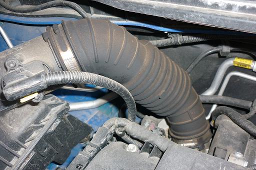

...ani toto sa mi nezdá, či?
Všetko je suché už to pozerali aj v Chevy a aj to natlakovali.
Čo sa týka bordelu pri prevodovke,tak vraj sú to výpary, "potí sa" aj keď nerozumiem tomu pojmu.
Pýtal som sa v Chevy,vraj to slzenie je ok,lebo kvôli nejakej hladine - aby to bolo v norme sa to vytláča a tým upravuje.
To mi povedali aj v KN aj v NR.
Kamarát vo Volve mi povedal to isté.
V inom servise tvrdili,že je to tesnenie prevodovky.
Tak už neviem. Podľa mňa má byť motor suchý.
Ten čierny štupel na fotke je odvzdušnovaci otvor prevodovky. Máš to preto mastné, lebo vo výrobe dali asi o pol deci oleja viac ako je povolený max. Tak pri vysokých otáčkach prevodovky Ti tade zo vzduchom vyhadzuje olejový rosol . je to v pohode. prevodovky vyrábam 20 rokov tak že sa to stáva. Servis Ti mal utriet skontrolovať hladinu oleja v prevodovke, odmadtiť a máš pokoj.

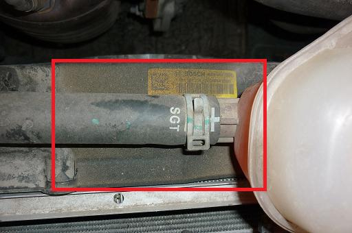

A na tej hadici čo sa Ti nezdá? ten mastný fľak? Možno pri montáži dotyčný mal mastné ruky, elebo posledný servisak.Najprv to očisti a potom občas skontroluj či sa to znova zanáša.

Fľak na hadici som riešil preto,lebo mi uniká chladiaca zmes. Nikdy som to do žiadneho auta nedolieval.
